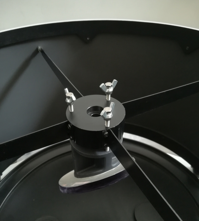

Ed ora una modifica (non poteva mancare) :) veloce ed efficace al "Supercannone che morti non fa".
4 Cuscinetti a sfera per il moto in Altezza a sostituire i cilindretti in Nylon che danno un movimento duretto rispetto al dolcissimo movimento in Azimuth.
Veloce modifica, dicevo, e Risultato garantito.
Ora il movimento in altezza è morbidissimo e si sposta l'OTA con la punta di un dito. A tutto vantaggio di un puntamento ultrarapido e "soffice".
Unico neo (ovviamente): lo spessore dei cuscinetti ha spostato i fori al centro dei 2 cilindri dell'OTA rispetto al corrispondenti sulla montatura.
Attualmente non si possono montare le manopole, una delle quali fa da frizione.
Ma nulla che possa impensierire. Infatti la sicurezza dell'OTA sul support, ed i movimenti otimali, sono garantiti.
Ottimo è ora anche il movimento in altezza con tubo bilanciato attraverso il sistema del magnete a posizione variabile.
Ma è prevista anche un eventuale quadrupla foratura del supporto onde permettere l'uso delle manopole e della frizione (ma che non reputo indispensabile, anzi...).
A breve le prime foto dell'upgrade.

Ho effettuato, ieri, già una prima, veloce, modifica:
Inseriti sui 4 cilindretti in Nylon, su cui è appoggiato normalmente tubo, che permettono la rotazione in altezza 4 cuscinetti a sfera.
Questo perchè la rotazione in Azimuth è morbidissima, quella in altezza no.
Ora va benissimo anche l'altezza. Ma non posso più inserire (previa la formazione di altri 4 nuovi fori) le due manopole laterali tra cui una fa da frizione regolabile. Per il momento, con peso di bilanciamento, va benissimo. Alcune foto.
I 4 cuscinetti montati

Ancora un upgrade al Dobson.
Ho ruotato di 45 gradi il cilindro portasecondario che contiene anche il focheggiatore.
Questo onde permettere un più facile accesso a focheggiatore stesso, in posizione dai dai 45 gradi verso lo zenith.
E' stato facilissimo > svitare le 8 viti, ruotare il cilindro di 45 gradi, riavvitare le medesime viti.
E' avvenuto proprio sul campo, in occasione delle prima uscita del Dobson.
Risultato ottimo che mi ha condotto ad una considerazione: ma la Skywatcher non poteva prevedere quel che da noi è stato poi fatto?

L'anno scorso ho upgradato la vecchia Piattagorma equatoriale
costruita in collaborazione con il buon Claudio, ora sposato ed emigrato al centro-nord Italia.
Vedere anche > http://forum.adiaastronomia.it/viewtopic.php?t=3959
E'stata da me potenziata nella motorizzazione e trascinamento per ben trainare il cannone da 16.
Va molto bene, vedere, ad esempio, M13, ad alti ingrandimenti, "ben fermo" è di certo impareggiabile, unico.
Ancora piccola sostituzione > farfalle vs grani a brugola.
Ora controllare la collimazione è divenuto... "rapidissimo" :)
Semplice ed efficace
