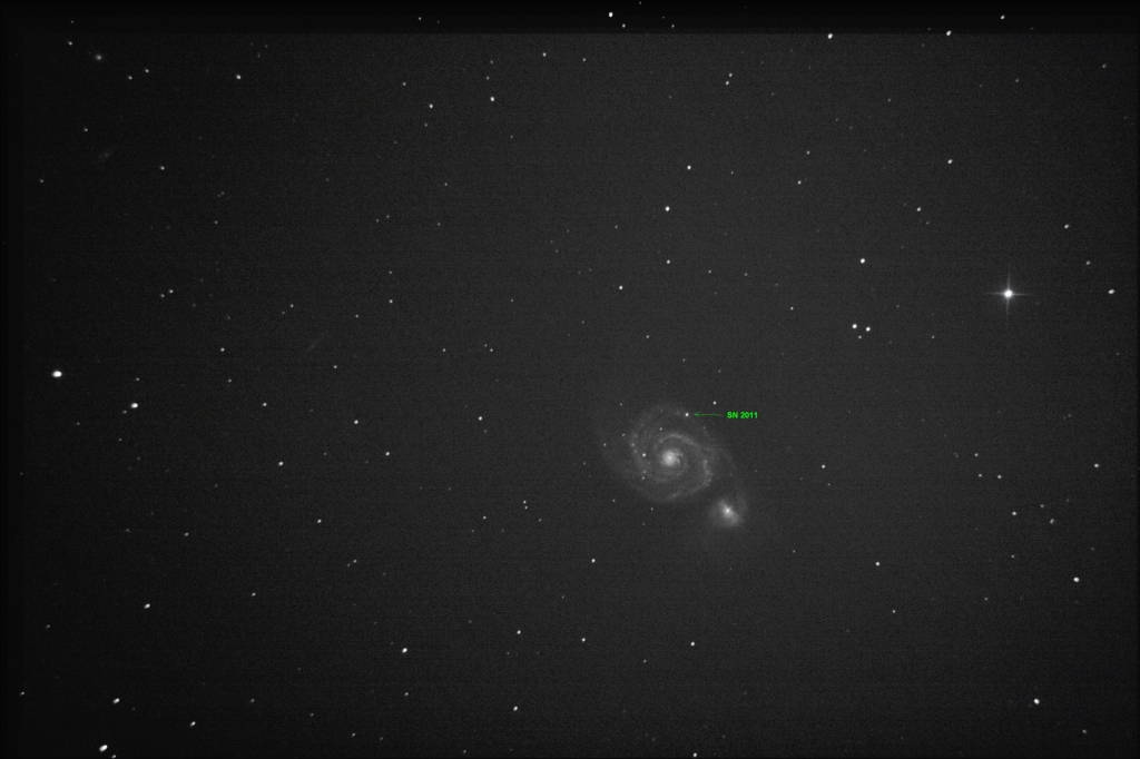

Velocissima ripresa di questo soggetto che pare facile ma bada ben bada ben bada ben........ non è per niente facile.
L'obiettivo principale era una foto a largo campo che evidenziasse la SN arrivata ormai alla mag superiore alla 12 ( non so esattamente a quanto, dovrei compararla con le altre nel campo visivo ).
Adesso vorrei arrivare ad un'ora di integrazione per ridurre il rumore e tirare fuori i colori ( la foto è a colori ma non riesco a tirarli fuori per il troppo poco segnale e lo scarsissimo manico ).

A morte chi non mette i dati di ripresa!!!!!!!!!!!!!

SN evidentissima.... scopo raggiunto complimenti

Fabio, la foto non è affatto male. Ma, in primis.
- Riprendi la galassia in direzione nord-sud.
- Pubblica sempre 2 foto una da 1000 pixel orizzontali e la seconda un CROP della zona interessante della foto conservando la risoluzione originale.
come ho fatto io, ma (purtroppo) dalla tua jpg. Quindi NON a piena risoluzione.
Stelle tonde. Ok.
- Manca il flat.
- Mancano le condizioni di divertimento (come sottolineato da Giuliano)

complimenti per la foto..se ci fossero i flat sarebbe meglio..

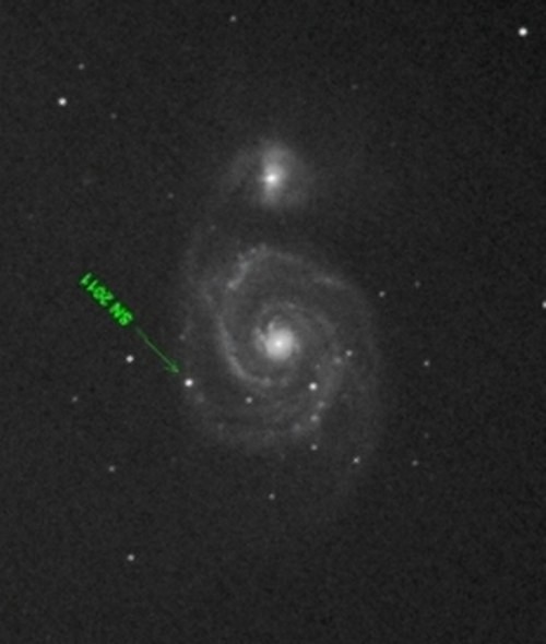

Mi cospargo il capo di cenere e cerco di rimediare. Questo è il crop preso dal tif e ruotato
I dati del tentativo di ripresa sono:
EOS400D non modificata al fuoco diretto di uno SW250.
9 immagini da 60 sec non guidate @ 800 ISO
3 dark
No flat perchè non sono attrezzato e comunque non li so fare. Magari a fonte vetica qualcuno me lo spiega in pratica. La teoria la conosco ma se lo faccio con qualcuno che mi insegna capisco prima.
Devo dire che sul monitor del PC che uso per le riprese i colori sembrava ci fossero ma dopo aver sommato tutto con DSS non c'è stato verso di farli venire fuori nemmeno a spingere. Guardando l'istogramma i 3 colori sembrano bilanciatissimi ma caspita la foto viene in bianco e nero.

Ooooh adesso che mi hai spiegato come hai fatto, te lo posso dire: mi piace moltissimo!

Davvero una bella soddisfazione riprendere una supernova... Mi piace!!
