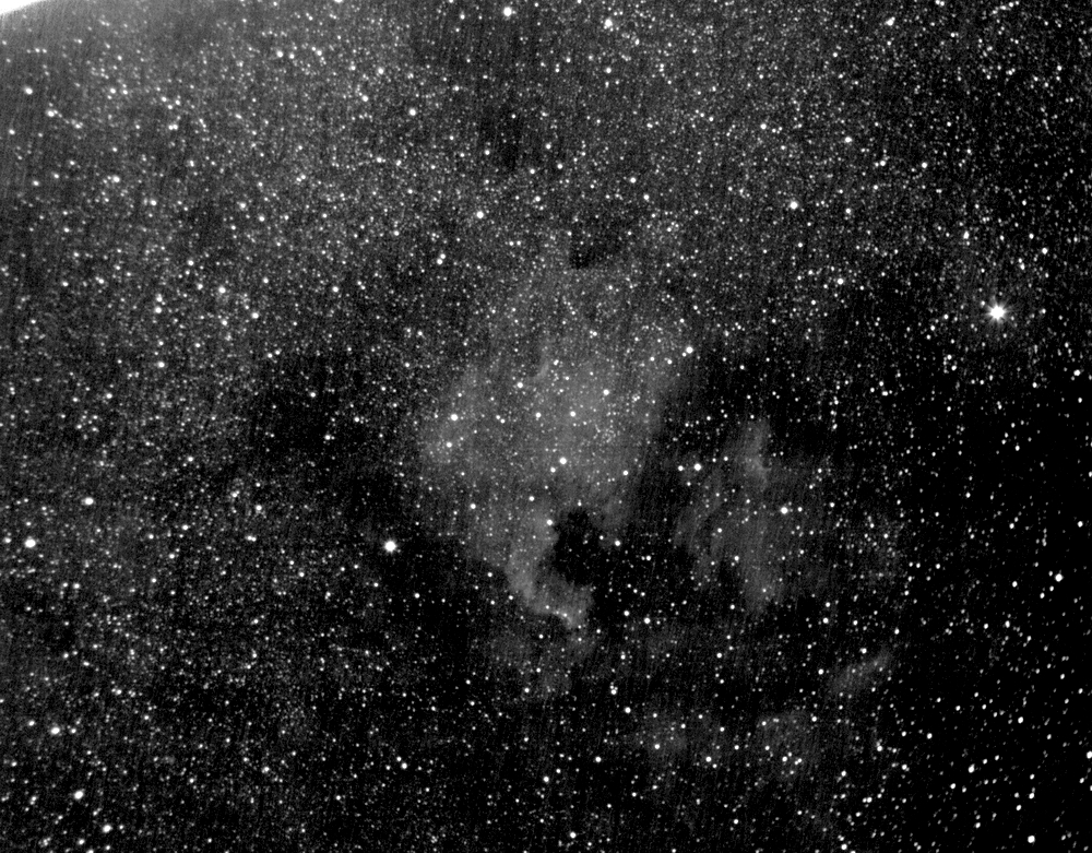

La sperimentazione continua.
Lasciato l'obiettivo 75mm. f/1,1 secondo tentativo di test.
Piccolo, vetusto, Obiettivo Pentax 50mm. passo a vite aperto a f/2 (apertura utile appena 25mm.).
Magzero MZ-5m modificata e raffreddata fino a temperatura di condensa (devo aggiornare un nuovo circuito anticondensa con sostituzione veloce dei sali).
Filtro H-Alfa 35nM. Montatura EQ2 motor, Luna ultimo quarto, Polignano a Mare centro. No dark, no flat.
Unico problema: visibile effetto pioggia, dovuto alla non buona messa in Polare (la EQ2 non ha il foro nell'asse AR per una maggior precisione, ma ho intenzione di inserire un tubo di mira in parallelo (con regolazioni micrometriche).
Mi ha sorpreso il risultato performante, frutto della minor cromaticità dell'obiettivo causata anche dal filtro (passa banda non passa basso) che questa volta ho avvitato dinanzi al C-Mos.
La prossima sarà con diversa montatura > HEQ5 PRO (senza autoguida) che non genererà l'antipaticissimo effetto pioggia con la sua OTTIMA messa in Polare, anche senza Bigourdan.
p.s. la foto è volutamente chiara, per diminuire l'effetto "alluvione"

Stupendo... non aggiungo altro

Mamma mia Riccardo che risultato incredibile. Complimenti, meraviglioso lavoro.

Riccardo che dire... è sono risultati impressionanti!
hai proprio ragione... noi siamo messicani e tu invece ci stupisci tutti i giorni di più
complimenti

Riccà non posso che farti i complimenti..vai avanti con i tentativi, i miglioramenti sono evidentissimi, ottima anche la scelta del filtro..ma quello che più mi sorprende è in rumore..ok si c'è quello a pioggia, però di rumore della magzero c'è nè proprio poco! penso che come hai detto tu un buon sistema anticondensa e sei a cavallo!! la nebulosa c'è più che tutta!!!! la foto mi piace tantissimo!! ora il prox passo è usare una montatura più performante, fare tante pose..e poi esibire anche il tuo lavoro a livello nazionale..perchè con la tua caparbietà sei riuscito dove altri avevano già lasciato in partenza..a chiunque chiedi ti risponderà che la magzero è ottima solo per l'autoguida..e un bidone per le foto, bè io sono il primo che avrei affermato una cosa del genere..e sono felice di essere smentito!! Vai avanti!!
attendiamo il resto!! una sola domanda in cosa consiste la modifica della magzero? hai tolto anche il vetrino anteriore?

Non ho parole, i risultati che riesci ad ottenere con un obiettivo anni '70 ed una magzero umiliano la mia strumentite
C'è da dire che anche io ho un Asahi Pentax 55mm f1.8, piuttosto simile al tuom, ed è un gran bell'obiettivo

Già scritto, leggi bene > deriva in DEC causa non perfetta messa in polare.stefanoguglielmi85 ha scritto:Cavolo bella non l'avevo vista. MA quell'effetto graffiato e dato da cosa?
OVVIO con la leggera EQ2 motor che non ha il foro per il puntamento polare e con l'assenza di Sirio: Re del Bigourdan.

Ciao Riccardo, come sai sono veramente interessato: altre prove su qualcosa a 200 di diametro magari a f/5 su una montatura decente per confrontare i risultati con quelli della mia webcam non riesci a farle? tu posti una tua prova e io rispondo con la webcam così facciamo un confronto testa a testa su singolo frame su segnale e rumore
- Scarry87
- Messaggi: 1196
- Residenza: Mola di Bari
riccardo ha il mio setup a disposizione..quando vuole può fare tutte le prove
