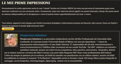

TEST eVscope 2 > Piergiovanni Salimbeni e Valerio Zuffi > https://www.binomania.it/reportage-unis ... sibrabbia/
Le conclusioni Di Piergiovanni Salimbeni confermano quanto da me affermato in passato
ed anche al Meeting degli Astrofili Pugliesi 2023, in Putignano (Bari).
Conclusioni di Piergiovanni
