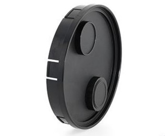

Normalmente su un Tubo ottico, anche in configurazione Newton, vi é, a corredo, un coperchio atto a proteggere dall'umidità e dalla polvere le parti interne del medesimo tra cui gli specchi, primario e secondario.
Premesso che, all'atto di usare il telescopio, tale coperchio va, ovviamente, tolto per poter traguardare il soggetto (stelle, pianeti, ecc.) più di qualche acquirente mi ha chiesto: a cosa serve la piccola apertura posta sotto il tappino decentrato sul coperchio?
Nella foto é posto in basso a destra.
Estraendo tale piccolo tappo e mantenendo il coperchio sul tubo ottico si ha la possibilità di
osservare comunque attraverso il telescopio, ma con una minore apertura utile.
Tale riduzione comporta, normalmente, minori prestazioni del telescopio (minore luminosità, minore risoluzione quindi
minore ingrandimento massimo).
E' come avere un telescopio più piccolo e meno performante.
Infatti a diversi Telescopi, anche in configurazione Newton, il coperchio del tubo ottico non ha alcuna apertura secondaria.
Ed allora a che serve tale soluzione?
In rete ho letto, principalmente, una teoria. Quella di poter catturare, con la minore apertura decentrata, meno turbolenza atmosferica ed avere un immagine più simile a quella di un rifrattore (tubo ottico con obiettivo a lenti non ostruito come il riflettore dalla presenza dello specchio secondario).
Normalmente, a parità di diametro con un telescopio a specchi (riflettore), i rifrattori che hanno l'obiettivo con lenti di qualità (Apocromatico) da un immagine meno "agitata" (la turbolenza atmosferica influisce meno) e più definita.
Altra spiegazione (più antica) é quella di permettere, con la minore apertura, l'uso di un filtro solare da avvitare all'oculare (vecchio metodo) senza avere danni di ogni genere dovuti al calore eccessivo in quella zona (rottura filtro, ecc.) dato che l'area di cattura diviene, con la minore apertura, ben ridotta rispetto all'area standard del tubo ottico, quindi il filtro scalda meno e non si spacca.
O anche ad un uso più agevole del "Prisma di Herschel", sempre per osservazione solare, con filtri di attenuazione meno scuri.
In realtà, attualmente per il Sole, si usa un comodo filtro in Astrosolar, o materiale similare, a tutta apertura.
Quindi é interessato l'intero specchio permettendo una migliore risoluzione.
