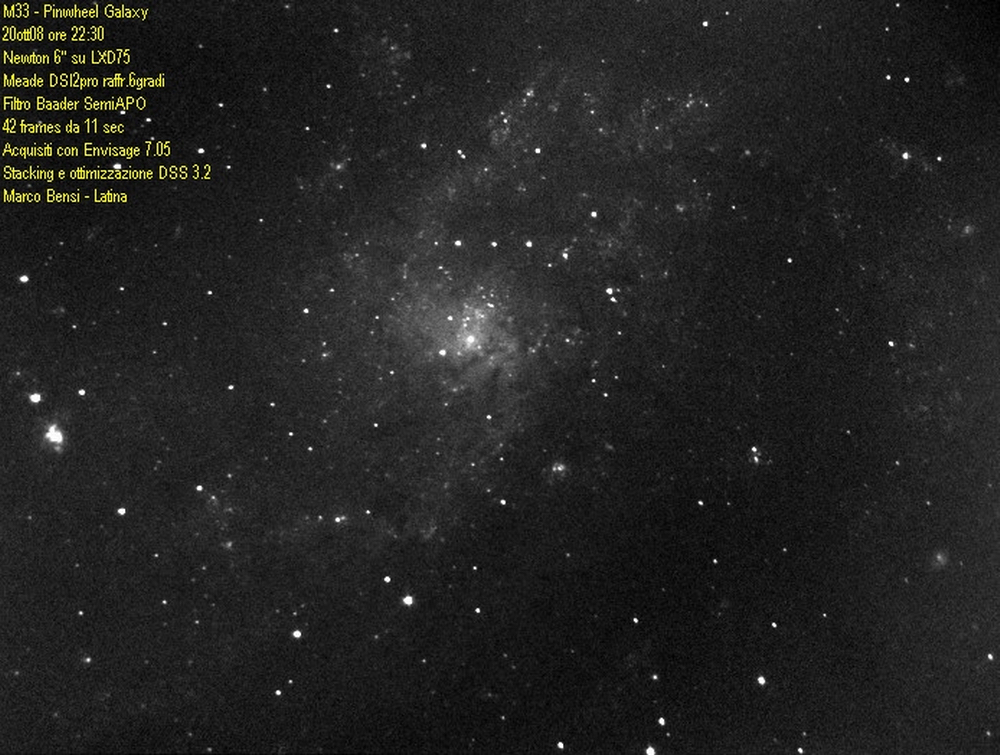

M33 con la DSI 2 pro (raffreddata) dal cielo cittadino

Ho fatto solo poche prove in tricromia
Si Ric,
ho fatto pochissime prove in LRGB.
Questa e' quasi figlia unica.
http://quasar.teoth.it/gallery/albums/u ... _testo.jpg

E' vero Filippo (chicco).
Marco sta facendo progressi da gigante. Con 42 frame da 11 secondi puoi fare belle foto senza autoguida e usando anche un EQ 3.2 ben allineata al polo o un EQ5. Non è poco. Un ottimo risultato se si osserva la strumentazione ed il... cielo cittadino.
Umile suggerimento. Lascia sempre un po di fondocielo (come per la Bubble) in modo da evidenziare le zone più deboli degli oggetti e, nel caso di M57, la galassietta compagna: IC 1296.
Se vien fuori la vignettatura, sei obbligato al flat, ma ne vale la pena.
No notato una deriva sul rosso.
In questo caso filtri RGB OK e specchi o APO.

Vero !!
Si Riccardo ,
hai ragione , sono d'accordo con te ch eun po' di fondo cielo e' meglio solo ch emi capit aalcune volte di cambiare portatile e monitor e mi cambia un po' l aconfigurazione.
Ciao

Ancora bravissimo, Marco. Sei un inguaribile malato delle stelle, e questo parametro entusuasma anche me.
Pensare che M33 è stata per decenni una galassia difficile e soltanto pochi la ritraevano in tutta la sua bellezza.
Io sto per raffreddare la DSI I, BN con peltier interna.
Ieri ho effettuato una veloce sperimentazione, raffreddando (credo sono il primo in Italia) la Magzero MZ-5n con Peltier interna.
Ora, a 30 secondi, è ancora gestibile (test di laboratorio) e credo prometta intriganti foto (intanto da noi nuvole e pioggia).
Pubblico nell'altra directory i primissimi dati. Risultati e foto nel pomeriggio.
Continua che vai forte, Marco. E, ripeto, se ti capita una DSI II BN, fammelo sapere.
Sono, da sempre, interessato alle soluzioni intriganti, in deep, sotto i 4-500 euro.

Si trovano su Ebay
Ciao e grazie Riccardo,
volevo segnanalrti che su ebay ieri ho trovato varie DSI 2 e 3 pro.
Ieri sera ho predisposto un manualetto illustrato di modifica delle DSI con peltier.
Fra un po' lo metto sull'area di appoggio per download e lo linko.
