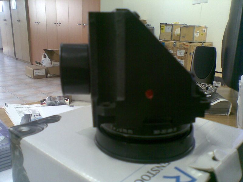

Ho un Rodenstock nuovo inutillizzato da 50mm f=1.1. Va bene lo stesso?
Scatola originale con annessi dati di fabbrica.

Ti interessa ancora il 50mm?
ti posto la foto così vedi se è quello che ti interessa.
