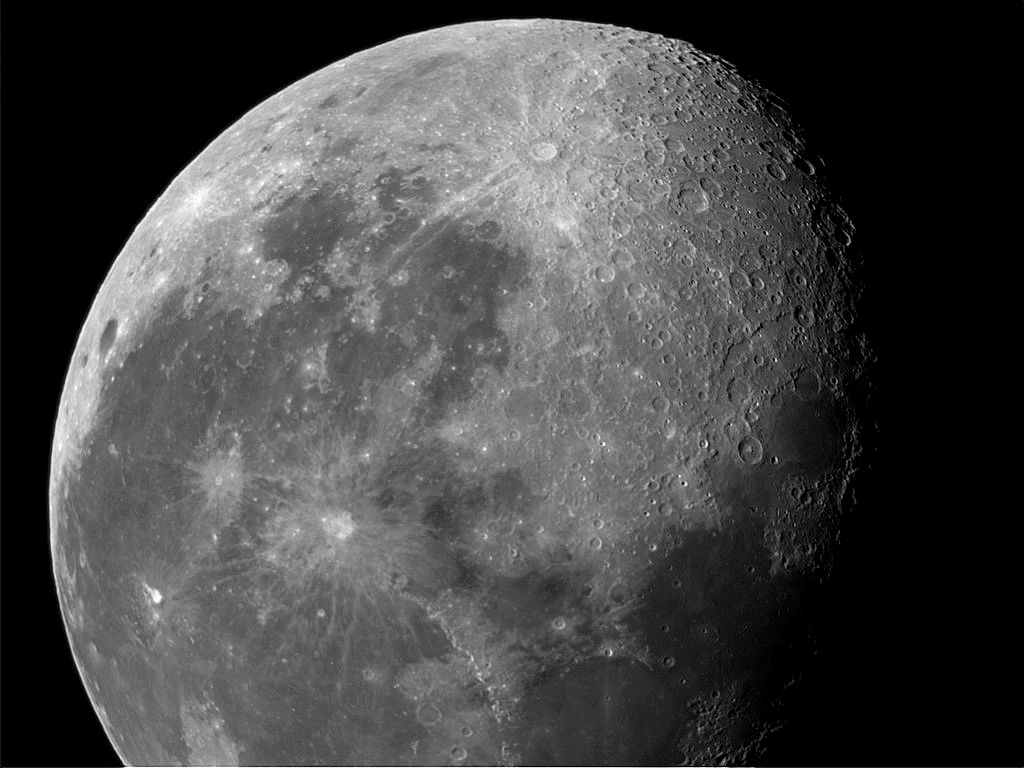

Luna con Magzero MZ5C Plus a fuoco diretto.
Premetto che questa è la "prima luce" della Magzero... devo dire che il risultato non mi dispiace affatto :)
Ripresa con Newton Celestron 130/650, focale 650, magzero MZ5C Plus senza binning, filtro IR-CUT di serie, filmato AVI a colori risoluzione 2048x1536, esposizione 25ms, gain 10%, 100/105 frames, conversione da colore a B/W, un filo di wavelet e resize a 1024:
Sono soddisfatto :)

Piero, tu e la la camera andate "una bomba" (come era prevedibile) anche con l'immagine traslata in Bianco/nero.
Aggiungo una mia ulteriore elaborazione per farvi notare quanto ancora si può ricavare dall'immagine da te publbicata.
Me avessi la tua FIT, a piena risoluzione, avrei ottenuto ancora di più.
Facendo pratica con le elaborazioni, darai il massimo. :)
Ora devi riprovare su Giove, in prima serata, ed iniziare ad esplorare... Marte.

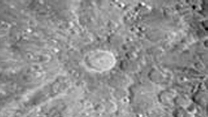

Zona del cratere Tycho

Dimenticavo. La Camera genera il Flip (sinistra-destra). :( Dobbiamo ricordarci di eliminarlo. Le foto pubbicate sono "effetto specchio".
Riccrdo, c'è poco da fare, il manico fa la differenza ;)
Nella tua elaborazione c'è il triplo dei crateri! :)
Per il flip, ok, nella prossima ripresa lo tolgo.
Per Giove, purtroppo queste sere c'è il cielo coperto, e sono momentaneamente senza barlow ;) Ma spero di riuscire a farne un'ultima ripresa prima che diventi troppo basso.
Però... non vedo l'ora di provare Saturno, magari col nuovo... specchio :)
