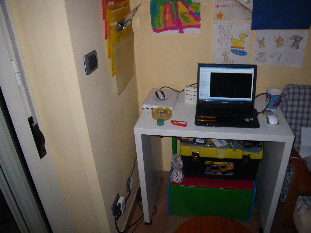

Piero, hai voglia di postare una foto di tutto l'insieme? Grazie.
Si, non c'è problema. Appena lo monto di nuovo, lo fotografo :)
Ok, l'ho montato :)
Ecco le foto:
1. la postazione "sul balcone": sulla gamba sx della montatura si nota l'alimentatore 12v 5A, sulla destra l'hub usb.
poi, nell'ordine: l'apo con la canon, la testina micrometrica baader witty1 con sopra il tele guida mak 90, al quale è collegata la webcam per l'autoguida:
2. La postazione interna, ovvero il pc. in basso a sx si nota il "buco nel muro" (ovviamente non fatto apposta... è una presa d'aria della cucina :) ) dal quale entra il cavo della prolunga di alimentazione ed esce il cavo usb da 5m che si collega all'hub sulla montatura:
a brevissimo, finiti i test ed il "fine tuning", posto tutti i parametri della configurazione del sistema.
