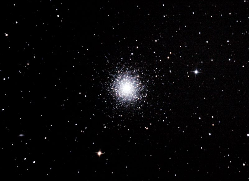

Dopo i bagordi della fiera, mi sono cimentato in una prima elaborazione di M13 ripresa da San Severino Lucano sul Pollino.
In attesa di potenziare la workstation con il secondo processore e qualche GB di ram ho provato ad elaborare solo i jpg. Poi toccherà ai raw.
Dati di ripresa:
- 11 riprese da 60 sec a 800 ISO con canon 450d su Newton 150/750 (senza autoguida)
- 5 dark
- 10 bias
- 1 flat
Elaborazione DSS e PS.
A sinistra si intravede anche la galassia NGC 6207.
Sempre presente il coma ai bordi e il rumore dovuto ad un'elaborazione frettolosa.
A presto la versione da file raw ed anche M101, soggetto principale ripreso quella notte. Non vedo l'ora.
A voi i primi commenti.
Molto bella Ludovico... :) Unica critica forse il nucleo un po' troppo saturo...
Messaggi: 7473
Infatti troppo contrastato e nucleo e stelle sature, per il resto che dire... Bello, bello (a parte il coma). E' il Pollino.
Fondo troppo scuro. Se hai fatto il flat lascia un pò di bella, uniforme "nebbia". :)
Campiona l'immagine a 1000 in orizzontale, non 800 così diviene bella grande...

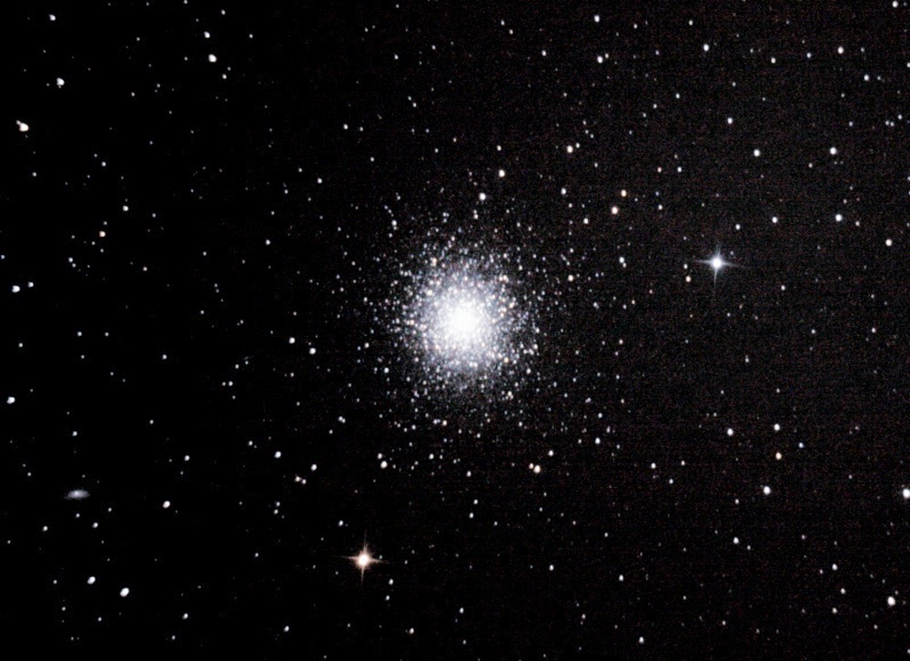

Ludo mi mandi il Tiff della media, semmai zippato, attraveso qualche link???
Voglio vedere cosa tiro fuori.
p.s ho tirato fuori il fondo ma vi è del gradiente (zona destra più chiara) :shock: molto strano.
Ok Riccardo appena possibile te lo condivido.
In effetti il nucleo andava alleggerito un pò.
Filippo Bratta
Messaggi: 580
Messaggio da Filippo Bratta »
Mi associo ai complimenti.
Ottima messa a fuoco,ottimo allineamento che ti ha permesso tempi così lunghi senza guida, ma forse dovevi ridurre i tempi di esposizione per evitare la saturazione del nucleo.
Non dimentichiamo però che alla tua focale questo tipo di soggetto è molto difficile da riprendere.
Una cosa che ho notato, è la mancanza di colore...solito problema con DSS??
Bravo Ludovico. Davvero spettacolare!
