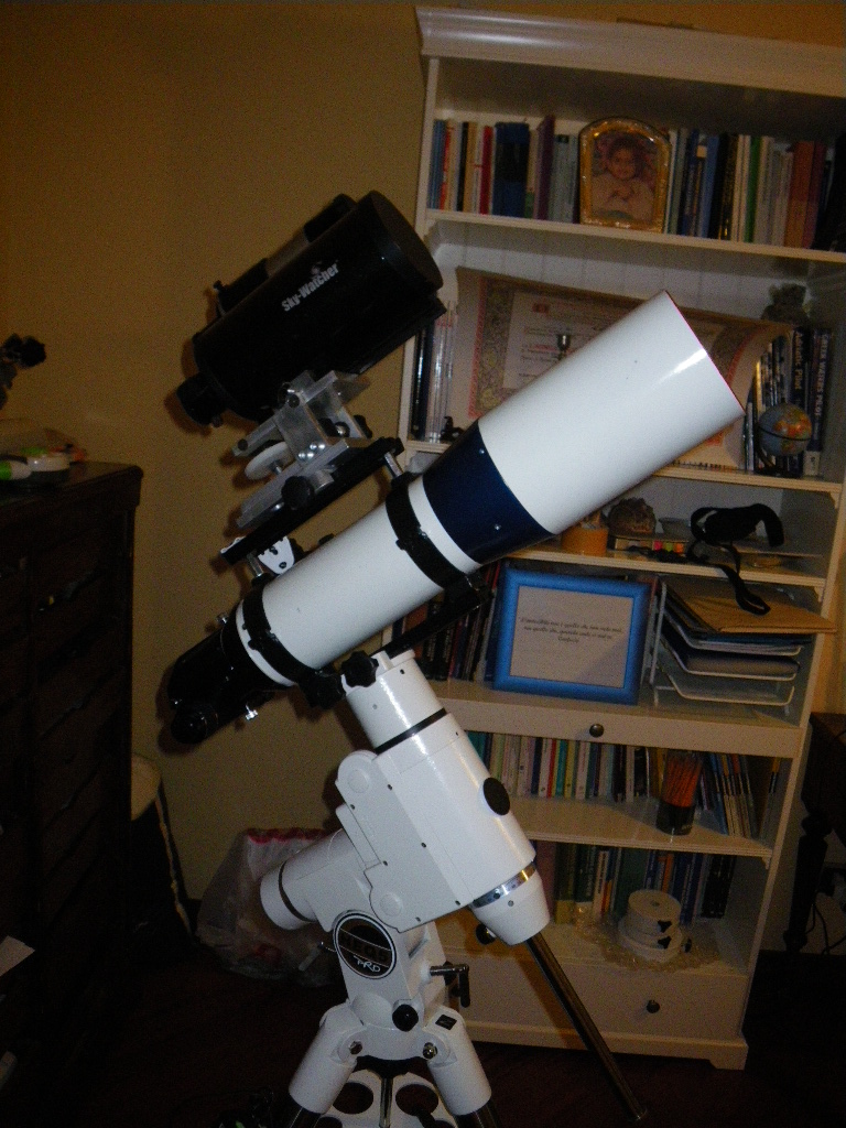

Nell'ordine dal basso:
montatura, rifrattore apo, barra vixen con doppia funzione maniglia-portaccessori, cercatore red-dot solidale con l'APO, testina micrometrica sapientemente adattata dal grande Riccardo con base femmina vixen per collegarsi facilmente alla barra porta accessori (grazie Riccardo!!! :) ), mak 90 di guida, cercatore 9x50 solidale col mak.
Ok è bruttissimo, ma se funziona va bene così :)
Appena c'è una buona serata, lo provo.
L'unico dubbio è sul baricentro un pò alto, vedremo come si comporta l'heq5.
Ecco le foto:
Come sempre, senza l'aiuto di Riccardo che mi ha adattato la basetta vixen inferiore alla testa micrometrica, questo "coso" non avrebbe mai visto la luce :)

Unica osservazione banale: ma se il cercatore è solidale con il mak che credo funga da autoguida, una volta che questo viene decentrato andrebbe risistemata anche la posizione del cercatore per la successiva ricerca... o sbaglio? Forse sarebbe il caso di sistemare il cercatore solidale con il tubo principale...
Temo abbia un baricentro troppo alto, e non so se i dadi di collegamento che ho usato sulla barra porta accessori generano flessioni.
Infatti sto già pensando di fare una piccola modifica, per rendere tutto l'ambaradan più compatto e stabile... roba di poco conto, devo valutare :)
Hai idea di quanto pesi tutto il sistema ottico?
Per Marco: ho 2 cercatori: un red dot solidale con l'apo, che mi serve in pratica solo per l'allineamento del goto, e l'8x50, che invece mi serve per cercare "ad occhio" proprio la stella guida, quindi deve essere sempre solidale col mak :)
Per Giuliano: non ho pesato, comunque: APO con anelli e barre: 5,4 KG; Testa micrometrica, circa 1 KG; MAK: 1,5 KG; cercatori: boh, diciamo mezzo chilo entrambi?; quindi circa 8 kg, a cui vanno aggiunte webcam e reflex. Diciamo che sono al limite di carico fotografico della montatura :)
Per questo la leva (quindi il baricentro del tele+accessori) è importante: se riesco a bilanciare il tutto con meno contrappesi, è ovviamente meglio.
Guardando la foto ho l'impressione che ti servirà davvero una barra più lunga...
Beh, calcola che la testina micrometrica si può spostare in avanti ed in dietro, ed anche il mak ha una bella barra abbastanza lunga, quindi ha una bella escursione. Userò lui come contrappeso, penso :)
Comunque fra oggi e domani provo ad equilibrare il tutto, veniamo che viene fuori :)

La barra mi sembra davvero corta Piero. Posso dirti, per esperienza, che il bilanciamneto è davvero fondamentale affinchè la montatura lavori bene. Poi c'è il rischio delle flessioni del sistema di autoguida (testa micrometrica+mak) soprattutto a livello dei due perni di fissaggio sull'APO.

Per il baricentro: se hai la barra come maniglia, lascia stare.
Se tutto è ben solido e non fai pose singole lunghe, non dovresti avere problemii. Mi preoccupo più della messa in Polare :)
Collauda e poi se ne riparla. Per abbassare, eventualmente in primis, il baricentro.
hehe, ho già fatto qualche modifica, recuperando un paio di cm in altezza, ed un bel pò di rigidità del tutto :)

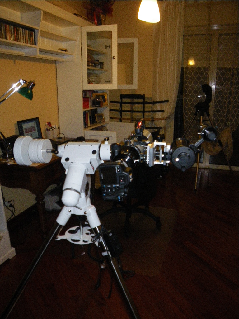

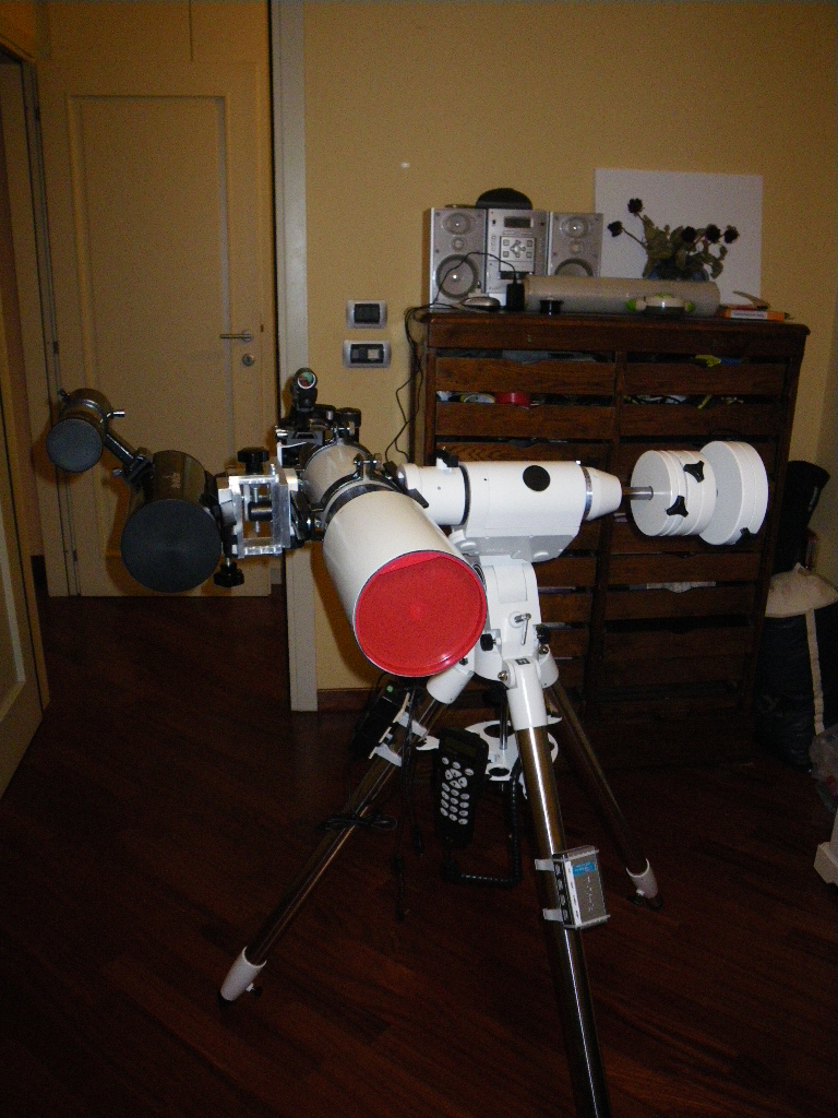

ho modificato un pochino l'assetto... ho eliminato i perni e girato gli anelli, in modo da avere le basi di collegamento più alte nella parte alta.
Ora è più rigido, compatto e col baricentro più in basso:
il risultato, è che si bilancia con 3 contrappesi (1 da 5, 1 da 2, 1 da 3, 10 kg in totale) ma senza allungare la barra:
Visto dalla parte posteriore:
e da quella anteriore:
da notare che in queste ultime 2 foto i fermi degli assi sono sbloccati...
Temo però che, quando sarà pronto il C8, non riuscirò a bilanciarlo... mi sa che devo comunque dotarmi di barra più lunga. :)

Ciao Piero, ottimo lavoro, ma ti confermo che il baricentro è troppo alto.
Se hai una Mag Zero come camera di guida, avere un supporto micrometrico serve poco o niente,ne senso che riesci sempre a trovare una stella di guida.
Personalmente ho montato il rifrattore per la guida all'interno di due anelli ricavati da un tubo pvc arancione, perfettamente a contatto con il riflettore e devo dire che non mi preoccupo minimamente di allineare il tutto perchè comunque riesco a trovare sempre una stella per la guida.
Come giustamente diceva Ludovico, è fondamentale il bilanciamento dell'insieme per permettere un perfetto inseguimento, senza sofferenza per la montatura.
Ciao Filippo :)
Grazie del consiglio... hai confermato i dubbi che mi sono sorti :) ma al momento sto usando una webcam come camera guida, quindi trovare una stella guida non è sempre scontato... credo che proverò il tutto, poi deciderò se tenerlo così, usare una barra doppia o cambiare semplicemente camera di guida, usando un tele solidale con quello di ripresa.
Diciamo che sono ancora nella fase della sperimentazione :)
