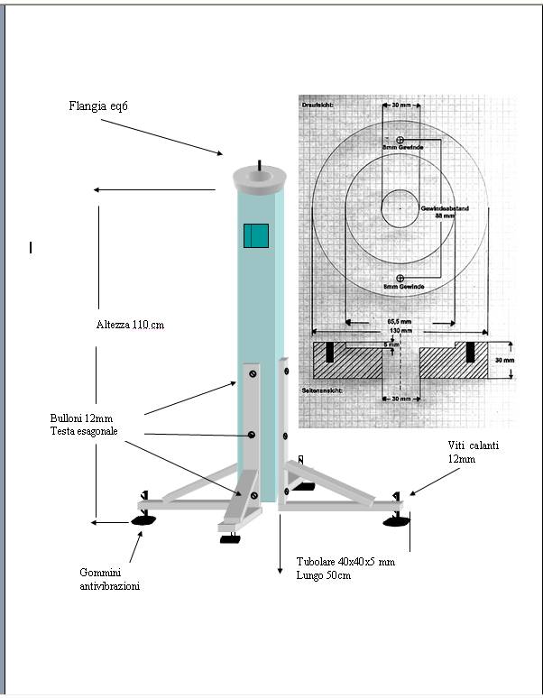

ho trovato le misure ed il disegnino per fasi realizzre una flangia per l' EQ6
ho verificato e corrispondono

l'alluminio è difficile da saldare sulla colonna
meglio un pezzo di acciaio o ferro da zincare successivamente
per la flangia in alluminio bisogna prevedere in sistema di fissaggio con i perni
ecco il progetto semidefinitivo riveduto dopo alcuni suggerimenti
altri sufìggerimenti??
