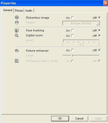

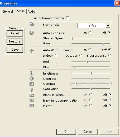

Le impostazioni dipendono dal soggetto da riprendere. Io parto da queste impostazioni:
poi setto opportunamente frame rate (non più di 15fps), shutter speed e gain (soprattutto il gain) finchè non visualizzo a monitor in modo opportuno il soggetto da riprendere. Dopo passo al bilanciamento del bianco. Per il settaggio di questi parametri ci vuole occhio ed esperienza (io per esempio ho ancor alcuni dubbi
Una cosa importante: non ti aspettare di vedere le galassie comparire miracolosamente sul monitor. Intanto è opportuna una messa fuoco decisamente ottimale per vedere qualcosa. Generalmente vengono visualizzate immagini spesso rumorose e confuse. Il rumore viene sottratto solo mediante elaborazione sommando e/o mediando i numerosi frame che vengono acquisiti con la webcam attraverso software come Registax o Iris.
Spero di essere stato chiaro
