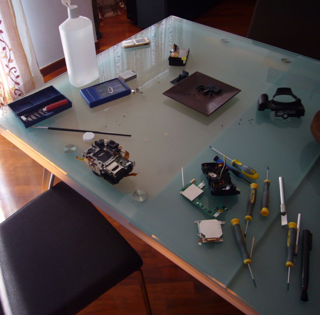

ragazzi ieri mi è venuto il pallino di modificare la mia 500d
ho guardato il video che è web
per la 350d sembrava abbastanza facile :)
incomincio a smontare la mia 500d
i primi passi sono uno scherzo
dopo le viti da conservare diventano un problema e troppe
sono di diverse lunghezze
allora faccio una mappatura delle viti e continuo a smontare
arrivo al sensore tataaaaa sorpresa :?:
è diverso dalla 350d
per rimuoverlo
bisogna smontare completamete la macchina fotografica
per una sola vite nascosta dietro al mirino :cry:
ormai avevo incominciato, con tutte quelle viti in giro e con i miei due figli
che gironzolavano attorno al tavolo pericolosamente
ho proseguito arrivato allo smotaggio del cip(finalmente penso adesso è fatta!!)
devo eliminare il vetrino canon cosa ci vorra
ragazzi immaginate il caldo che faceva ieri con l'aria condizionata sparata al massimo sudavo lo stesso
mi accingevo a fare un operazione delicata
rimosso il vetrino canon e ripulito bene l'alloggio devo inserire e fissare
il nuovo vetro [smilie=hate-jail.gif]
amici devo dire che questa è stata l'operazione piu difficile
sono stato due ore per poterlo rimettere sul supporto di plastica
questo supporto è fatto in modo che il vetrino abbia solo pochi decimi di millimetro per parte diciamo 1/2 millimetro
e immaginate a fissarlo col silicone senza sporcare il vetro sia col silicone sia con le impronte delle dita
a dimenticavo questo vetro e sottilissimo quindi doppia attenzione,
alla fine dopo 5 ore di combattimento fino alle 1.00 di stamatina ho rimontato la mia canon
sembra al momento tutto ok
stasera provero una foto astronomica
ciao a tutti
michele

Messaggi: 1648
in effetti riccardo
pensavo fosse tutto ok
ma scattando le foto mi sono accorto che c'era polvere sui vetri sensore
sono gia tre volte che ho rismontato la macchina fotografica
perchè non avendo la lente d'ingrandimento non mi accorgo della polvere
e ogni volta sono costretto a provare scattando foto dopo averla rimontata
adesso mi è venuta un idea ve la dico poi voi mi consigliate
con un nastro adesivo (non molto )
lo pongo sul vetro e di regola dovrei asportare la polvere
ho provato con bomboletta aria ma niente da fare
domani mi vado a comprare una letnte e con calma la rismonto
e provo questa soluzione
incrocio le dita
devo dire che oramai
ho imparato a smontare senza patemi la macchina fotografica
domani sera sarà la quarta volta chissà
ciao michele :wink:

Messaggi: 1648
ciao ragazzi
dopo vari tentativi
vi posso garantire che è stata veramente dura come potete vedere dalla prima foto pur togliendo la polvere c'era sempre residuo
ma per fortuna che ho molta pazienza dopo aver atteso
il kit dust ho rismontato
la fotocamera e misono messo all'opera
devo dire pero che sono rimasto delusto di questo kit non
è al 100% affìdabile lascia sempre residui
ho dovuto continuare diverse volte vino ad arrivare a questo risultato
foto su foglio bianco
che ne pensate del risultato?
io sono molto sodisfatto
con il filtro baader è tutta un'altra storia
a presto
michele
Dalla foto si nota tutta l'attrezzatura per lo smontaggio.
Non capisco però il cellulare! Era per chiamare l'ambulanza in caso non funzionasse più niente dopo la modifica? :D
Comunque, mi hai convinto Michele.
Non ci proverò nemmeno da morto a modificare la mia 400D :D
Messaggi: 1648
si hai centrato fabio
era pronto il numero del 118
in caso di infarto [smilie=hate-embarassed.gif]
