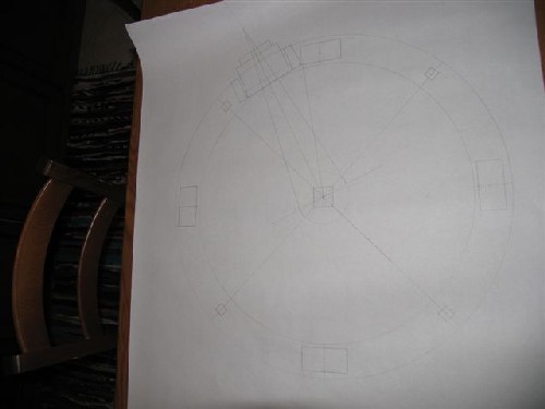

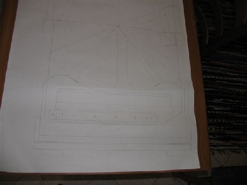

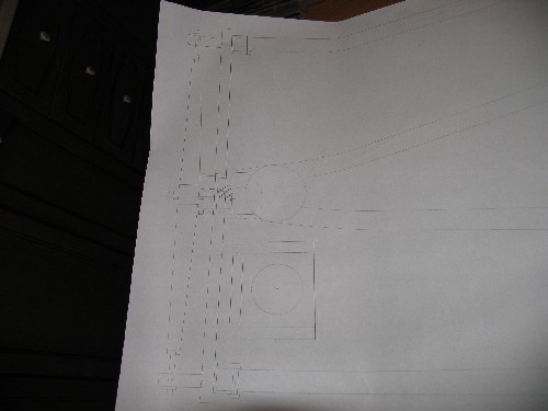

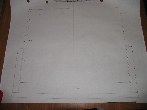

Ho fatto i disegni in scala 1;1 (non so se si vedranno bene) ho dovuto fotografarli, ne posto alcuni.
Sabato ho iniziato le a fare le piccole cose...tipo la piastra di sostegno per il fok, quella per il cercatore, il triangolo per la collimazione del secondario e i cilindretti di legno che vanno nelle aste
https://www.foto-astronomia.it/applicazi ... ne-044.jpg
https://www.foto-astronomia.it/applicazi ... ne-046.jpg
https://www.foto-astronomia.it/applicazi ... ne-048.jpg
https://www.foto-astronomia.it/applicazi ... ne-049.jpg
https://www.foto-astronomia.it/applicazi ... t-tubi.jpg
https://www.foto-astronomia.it/applicazi ... collim.jpg
Avevo tutto il progetto in testa, ma i disegni mi hanno aiutato a evitare un paio di errori banali, ma importanti...perchè il legno una volta che è tagliato sbagliato è da rifare (avevo sbagliati mezzo centimetro la base sotto.
Ciao
Giovanni

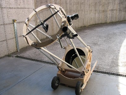

Ciao a tutti, è un pò che non " frequento" per mancanza di tempo sopratutto, ed anche perchè lavoro in ufficio con il pc su cose...noiose tante ore al giorno, e a casa non lo accendo volentieri.
Sono quasi arrivato alla fine della mia avventura nella costruzione del mio dobson da 16" sono molto soddisfatto della realizzazione in tutte le sue parti, ho avuto modo di provarlo di "sfuggita" e sembra che tutto funzioni a dovere, adesso l'ho smontato tutto per verniciarlo e finire alcuni dettagli.

Un GRAN, bel lavoro. Molto "americano". Vivissimi complimenti.
Hai fatto un gran lavoro!! complimenti!
non nascondo la mia invidia (buona) :roll: [smilie=hate-ok.gif]
mamma mia che lavoraccio, ma che ENORME risultato! ;)
Complimenti vivissimi!

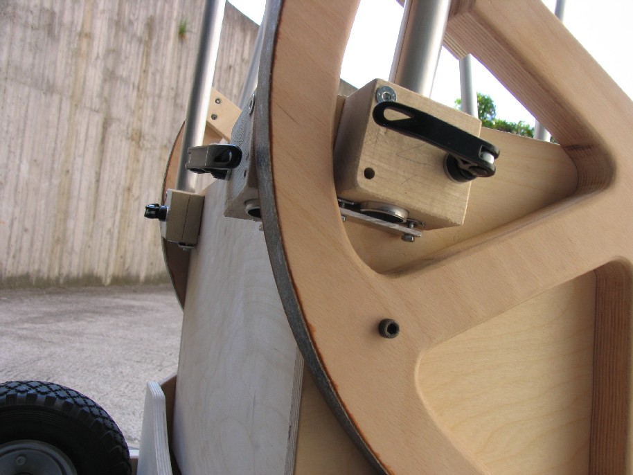

Messaggio da juary »

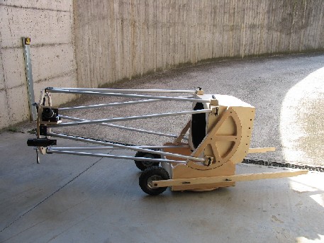

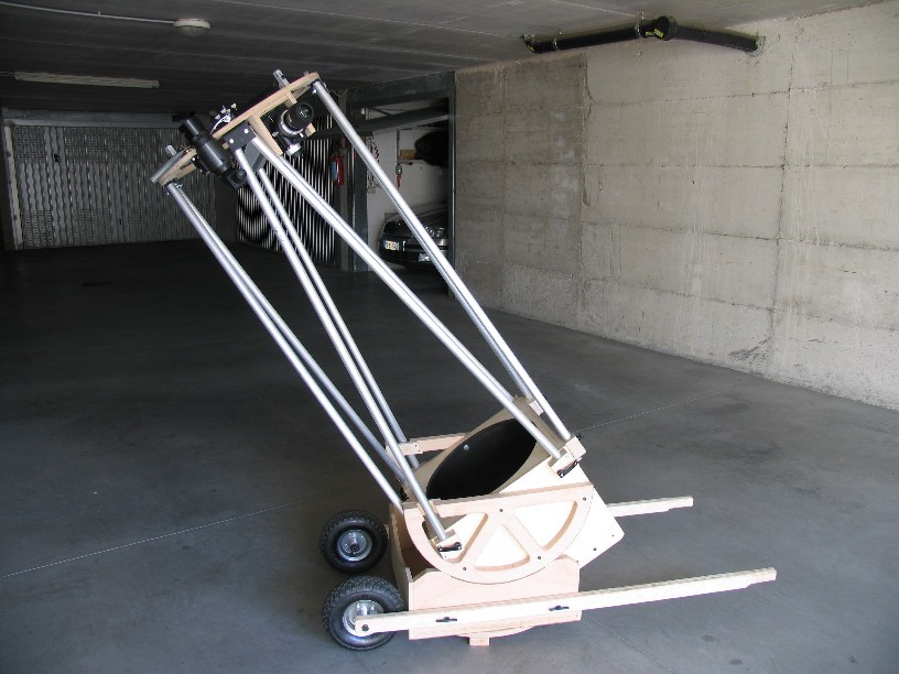

https://www.foto-astronomia.it/applicazi ... ne-015.jpg
ecco il lavoro quasi ultimato nel suo anello in multistrato, prima avevo fatto le prove con del truciolare
Se avete domande o dubbi, chiedete pure
Ciao
Giovanni

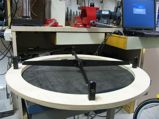

Ciao Fabio, "le soluzioni" dipendono dalla bontà del progetto, io sono uno molto curioso ed è da quando sono appassionato di astronomia che studio tutti i telescopi che mi capita di vedere, o meglio provare, nella mia testa avrò cambiato cinque o sei modi di costruire il dobson, poi in base all'esperienza di "autocostruttore" ( io da sempre ho cercato di farmi le cose in casa) ho scelto di farlo così, pensando sopratutto se avevo i materiali, e se ero in grado di poterlo realizzare con le attrezzature che possiedo, e le mie capacità.
Per lo spider ho usato un tubolare che avevo da 3ox30mm e in base a quello ho fatto fare le lamiere (taglio laser) per avere la massima precisione, ho chiuso la parti dove restava il buco e si vedevano i bulloncini con la plastica delle custodie dei CD (nera, sottile e ruvida) e per le torrette che "tirano" lo spider, ho usato i pezzi di un carrellino (trovato al lavoro) che serviva per portare in giro farmaci.
Lo spider è stato abbastanza facile da realizzare, mentre il sostegno del secondario con le viti di collimazione, mi ha dato del filo da torcere,domani ti carico le foto e ti spiego perchè.

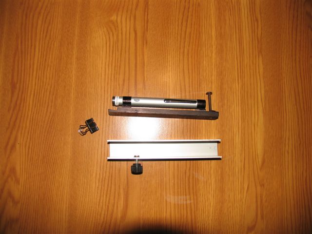

A proposito del supporto laser, ho modificato quello che avevo fatto, e l'ho reso molto più leggero e semplice da costriure...domani ti posto le foto.
Ciao
Giovanni
juary
Messaggi: 38
Iscritto il: lun mar 22, 2010 9:41 pm
Residenza: villa carcina BS
Il supporto per il laser, l'ho fatto in questo modo per renderlo molto più leggero e più carino rispetto all'altro, che comunque era ottimo per il GSO, perchè potevo anche bilanciarlo.
Il 16" è già bello bilanciato nel senso che ho una "buona tolleranza" posso mettere oculari molto pesanti che non si muove. Però come si sa meno peso ho nella gabbia del secondario meglio è.
Ci vuole poco per farlo.....un pezzo ad U di alluminio, un pezzetto di legno (tagliato molto preciso però) una clip da cartoleria che oltre a tenere insieme il tutto mi fa anche da molla, un paio di bulloncini.
https://www.foto-astronomia.it/applicazi ... ne-003.jpg
https://www.foto-astronomia.it/applicazi ... ne-004.jpg
https://www.foto-astronomia.it/applicazi ... ne-005.jpg

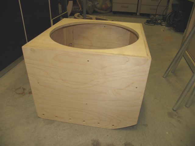

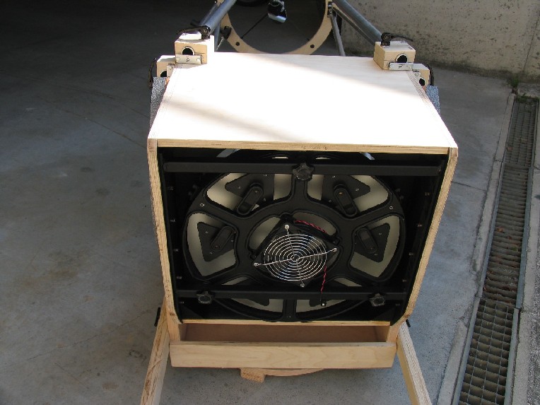

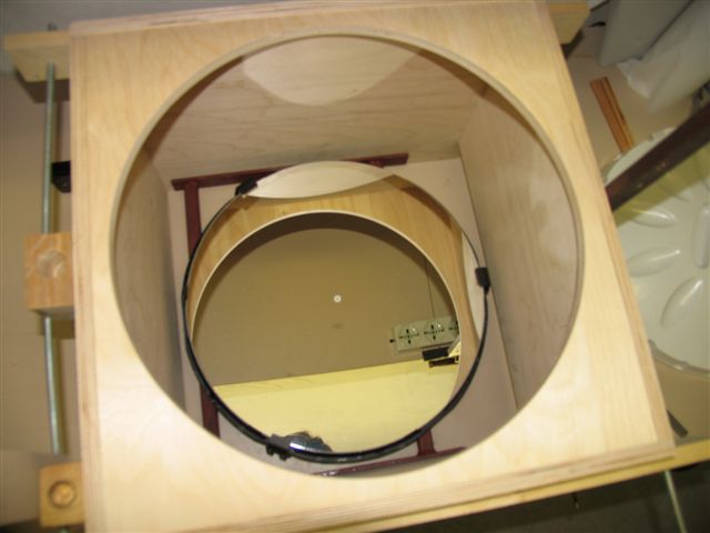

Per quanto riguarda il box ti posto alcune fasi della realizzazione, la prova prima di incollare
La centratura dello specchio, prima di fare i fori della cella
https://www.foto-astronomia.it/applicazi ... ne-012.jpg
il box incollato con gli smussi per basculare
https://www.foto-astronomia.it/applicazi ... ne-035.jpg
La parte interna con il "foro da 41cm" che serve per il sistema di estrazione e sopratutto per posizionare in modo stabile il coperchio dello specchio.
https://www.foto-astronomia.it/applicazi ... ne-036.jpg
Ciao
Giovanni
