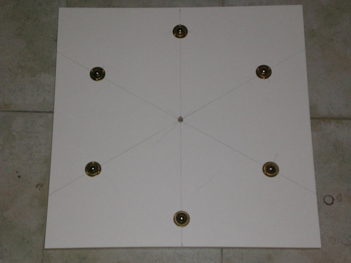

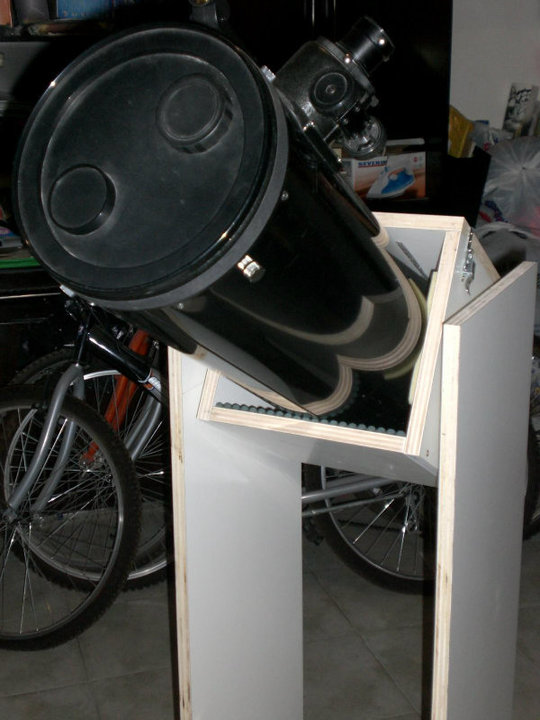

Pubblicate su Facebook le prime foto relative alla costruzione di una montatura dobsoniana fatta in casa...
se avete dubbi o consigli scrivetemi pure o commentate, le foto le ho messe solo su FB per questione di tempo. la montatura deve essere ancora rifinita e quindi tra qualche giorno pubblichero' ulteriori foto ma è già perfettamente funzionante e ne sono molto soddisfatto della mia creazione. l'altezza è studiata per permettermi di osservare in posizione eretta e senza mal di schiena la maggior parte degli oggetti, come materiale ho usato del multistrato nobilitato da 18 mm e per il movimento in ar ruote a sfera d'acciaio. ditemi che ne pensate!!!

Bravissimo Michele. Ma non vedo come hai interfacciato i due cilindri, formati dai CD, alle fiancate della torre verticale.
Attendo anche info su come va il movimento verticale (in altezza). L'orizzontale (Azimuth) credo andrà benissimo. Confermi?
