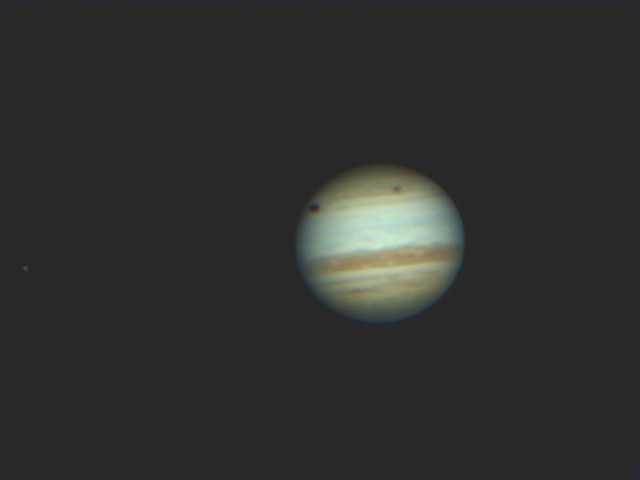

Un paio di Giovi col 250 SW.
Non sono un mago e si vede. Tiro fuori qualcosa di simile ad un 130 però con un 250!
Il vantaggio è che fatico di meno a "raccogliere luce".
1200 frame su 2000 sommati con registax5. Volevo fare l'animazione del transito di ............. ( devo andare a cercare sul planetario chi è transitato ieri sera verso le 22.30 ) :oops: ma intanto ho fatto la somma perchè dell'animazione non ci ho capito niente.

Mi piace il tuo Giove :)
Sono convinto che nel caso in cui risolvessi qualche problema di collimazione, con il tuo sw 250 potresti tirare fuori dei Giove incredibili.

Complimenti molto bella.Devo cominciare a trovare un naso 31,8 per la toucam per provare giove :)
marcosal72 ha scritto:Mi piace il tuo Giove :)
I problemi di collimazione ce li ho col 130. Il 250 è messo abbastanza bene almeno a giudizio del mio occhio e del laser.
Tu noti qualche problema che io non vedo? Potrebbe anche essere ma non ho abbastanza eperienza per accorgermene magari mi dai qualche dritta più che ben accetta.
Messaggi: 2334
Guarda Fabio, un telescopio con 250mm di diametro ha una risoluzione notevole. Guardando il tuo giove devo dire che anche se è molto bello, seeing permettendo, mi aspetto una miriade di particolari in più dal tuo diametro. Qualche dubbio sulla collimazione mi viene subito poichè tra l'altro non c'è un perfetto allineamento dei canali rosso e blu (cosa che comunque succede se si usano delle barlow da 15 euro).
Generalmente anche se il laser ti da l'ok non è detto che il telescopio sia perfettamente collimato; e non parlo della perfetta collimazione che ne può derivare da uno star test, ma di collimazione in senso stretto che nel caso dei newton (specie quelli veloci) viene spesso falsata da una non corretta posizione del secondario. Quest'ultimo aspetto porta spesso a quel cromatismo ingiustificato e comunque alla presenza di un astigmatismo sia pur leggero che porta ad una notevole perdita di particolari.
In ogni caso sto preparando un post in cui descriverò una tecnica da me ideata (il cui principio lo ho già anticipato altrove) con cui mediante la webcam dotata della sua ottica originale è possibile sistemare correttamente la posizione del secondario. Quantomeno ne potrai verificare la corretta posizione nel tuo 250. E qualora il tuo 250 fosse davvero collimato allora i dettagli si perdono a causa di una non corretta messa a fuoco. In tal caso dovrai armarti di qualche maschera per la messa a fuoco (io uso la Bathinov).
Effettivamente, la Barlow è quella che è ( dotazione di serie dell'ETX70 ) ed il focheggiatore pure è quello che è ( dotazione di serie dello SW ).
Il primo obiettivo era di realizzare l'animazione del transito del satellite per cui ho fatto una ripresa lunga circa 400 sec a 5 fps.
Può darsi anche che ( la sparo ) la perdita di dettagli sia dovuta alla rotazione del pianeta e quindi, integrando tutte le immagini, i dettagli sono stati "cancellati" dal movimento ma è anche vero che questo GIove qui è negli standard che sono riuscito a tirar fuori fino ad ora quindi può essere che qualche problema di messa a punto ci sia. Non ho esperienza in merito alle "tarature fini" per cui accetto ben volentieri qualsiasi suggerimento.
Darò un'occhiata più in "dettaglio" al filmato originale per vedere se nei singoli frame si vede qualcosa di più.
Per la tua tecnica di verifica del secondario, io ho preso spunto proprio dal tuo post per iniziare a buttare giù 4 righe di codice per un programma che preleva l'immagine dalla web, inserisce un cerchio sulla proiezione del portaoculare, del primario e del secondario e ti dà un'idea del disassamento del portaoculare, della rotazione del secondario e della concentricità del tutto.
Le prime prove sono interessanti ma non ho una web sulla quale riesco a montare l'ottica originale e anche il naso da 31,8 e quindi aspettavo appunto news al riguardo per andare avanti col programma e vedere che si può tirar fuori.
Se funziona decentemente poi lo metto a disposizione di tutti.
Ottimo post marcosal72 :wink:
attendo anch'io nuovi post circa le tue tecniche di collimazione...
a rileggerti presto
Lorenzo
Messaggi: 2334
brad67 ha scritto:Per la tua tecnica di verifica del secondario, io ho preso spunto proprio dal tuo post per iniziare a buttare giù 4 righe di codice per un programma che preleva l'immagine dalla web, inserisce un cerchio sulla proiezione del portaoculare, del primario e del secondario e ti dà un'idea del disassamento del portaoculare, della rotazione del secondario e della concentricità del tutto.

Ciao Fabio, l'immagine prometteva bene, purtroppo hai ripreso più del dovuto in termini di tempo, è bene che ti fermi al max a 2 minuti altrimenti si incomincia a vedere la rotazione e i dettagli si impastano tutti...comunque se posti il raw si può vedere cosa fare. Ciao.

Bel Giove Brad.
Monta una Barlow APO, è necessaria se vuoi fare un buon balzo in avanti.
Dalla tua immagin jpg da forum (non ottimale) ho notato che si può aumetare il dettaglio (veloce verifica).
Chiedo conforto a Giuseppe che è diventato un Prof dell'elaborazione.

Riccardo l'immagine è migliorata parecchio, se solo Fabio postasse il raw si potrebbe realmente vedere la sua potenzialità
