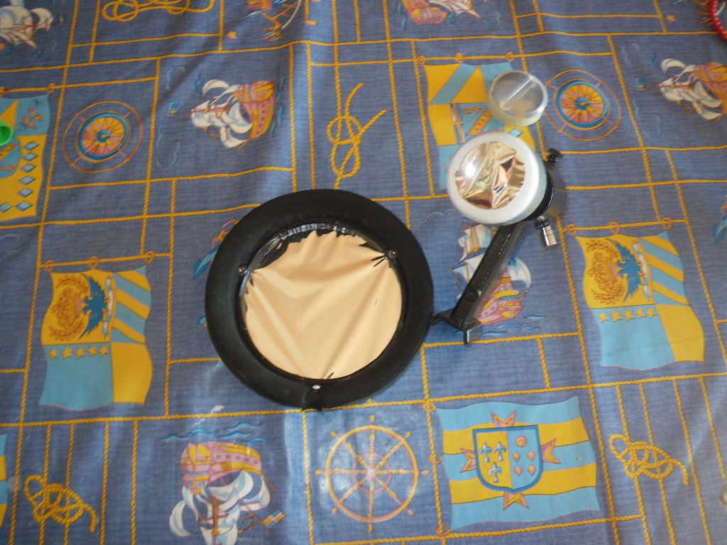

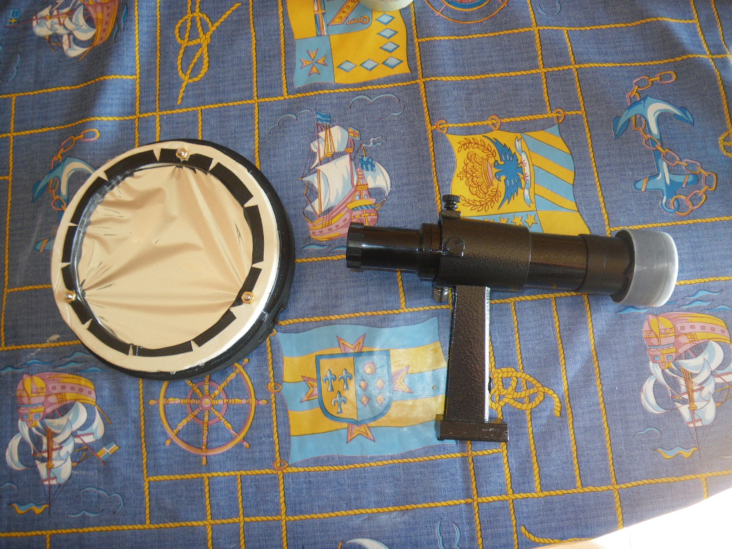

Mi sono costruito un filtro in astrosolar per il vixen (ufficialmente promosso a telescopio solare, oltre che guida :) ) e per il cercatore... il risultato è esteticamente raccapricciante, ma funziona bene, e soprattutto si può sostituire il foglio di astrosolar con facilità, in caso di danni :)
Ecco 2 foto:
Un grazie a Riccardo per l'astrosolar ed a Michele (geriko) per il tappo da 140mm che ha funto da base :)
Il resto è solo plivilene, compensato e lavoro di dremel :)

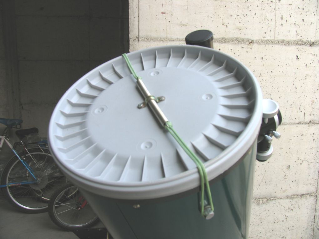

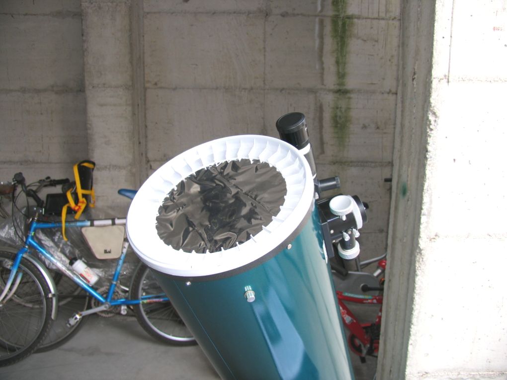

Bravo, semplice ed efficace. Io invece sono stato più fortunato ho trovato per il mio ex Gso 250mm un "tappo" già pronto l'ho solo ritagliato.... un consiglio per i possessori di 250mm, i coperchi dei barattoloni di tempera sono della misura perfetta anche per sostituire il "tappo" originale...almeno del GSO che dopo un pò di tempo incomincia a ballarci dentro e inevitabilmente cade, una volta ho preso uno spavento (c'era vento) e quando è caduto il tappo ho pensato al peggio :evil:
Un'altra cosa..il tappo originale è "interno" questo è "esterno" evita anche eventuale polvere.
Ciao
Giovanni
juary ha scritto:.... un consiglio per i possessori di 250mm, i coperchi dei barattoloni di tempera sono della misura perfetta anche per sostituire il "tappo" originale...
Giovanni
Grazie della dritta Giovanni. Stavo giusto pensando a cosa utilizzare per montare una maschera di Bathinov sul mio 250 SW.
Qualche bidone di tempera vuoto dovrei averlo da qualche parte. Proverò sicuramente se va bene anche sui SW

Se hai problemi a reperirlo......provo a guardare e, se non li ho buttati e può andar bene per il tuo te lo spedisco, perchè non tutti i tipi vanno bene.
