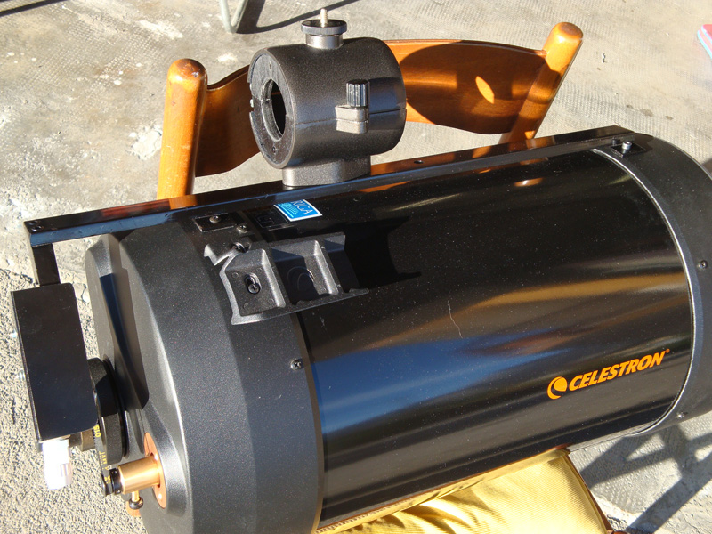

Visto che si può fare a prezzo molto basso e che si presenta funzionante come i più blasonati, perchè non costruirlo.
Qualche pezzo di recupero e il nostro aggeggio è fatto.

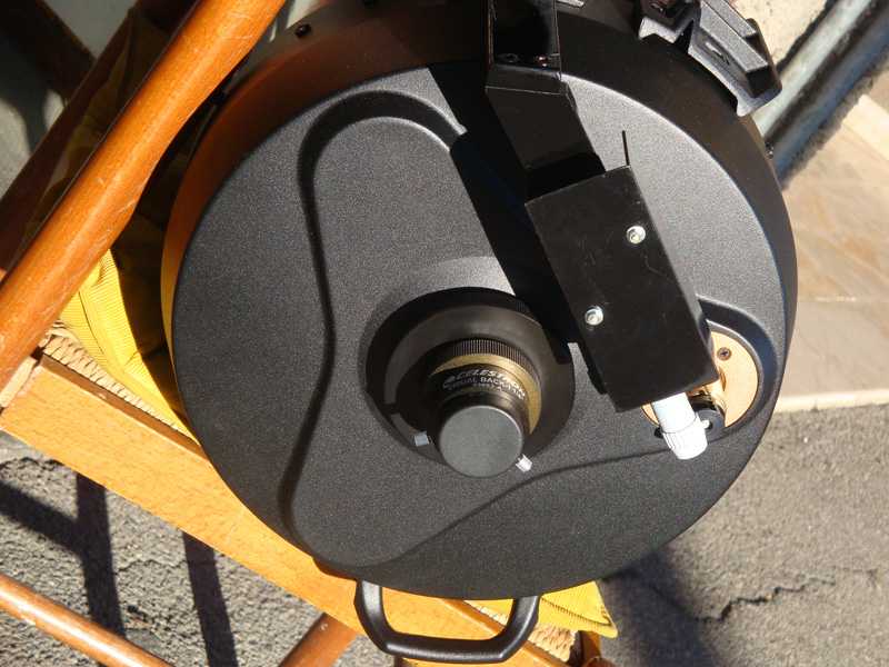

Per il fissaggio, dovendo fare il supporto per montare un telescopio in parallelo al C11, ho sfruttato questa barra in alluminio per fissare il motorino che, tramite cinghia dentata, muove la manopola per il fuoco manuale.
Il motorino e la catena di ingranaggi che riducono il movimento, è un blocco recuperato dallo smontaggio da una stampante.
Cinghia dentata e ingranaggio montato sulla manopola del C11 è di recupero come sopra.

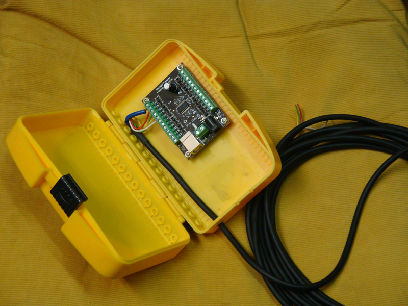

Una scatoletta dove montare la scheda che comanda il motore, un cavo USB, l'alimentatore, un programma adeguato ma comune e tutto è pronto e funzionante come i più costoso in commercio.
Il supporto in parallelo serve, con la riduzione che vedete internamente alla culla, a montare un Coronado PST o un rifrattore Celestron dove viene montato un prisma di Herschel, per la visione del Sole.
Allego due foto per chi ha buone mani.

Non è una stampante che vado a comandare ma un semplice motore passo passo unipolare tolto da una stampante.
Nella scatoletta gialla c'è la sceda di comando del motore e l'ingresso da PC. in USB.
Questa funziona con il suo programma che simula i tasti, o con un programma di acquisizione fotografica dove sono presenti i vari comandi per la gestione del telescopio. E' compatibile con i driver Ascom.

Guarda, questa è una comune scheda trovata in internert che comanda 4 motori tramite porta USB e con i Driver esistenti in commercio.
Non ho sotto mano il modello, se vuoi domani ti posto la sigla.
Con questa non è possibile applicare comandi esterni se non da PC.
