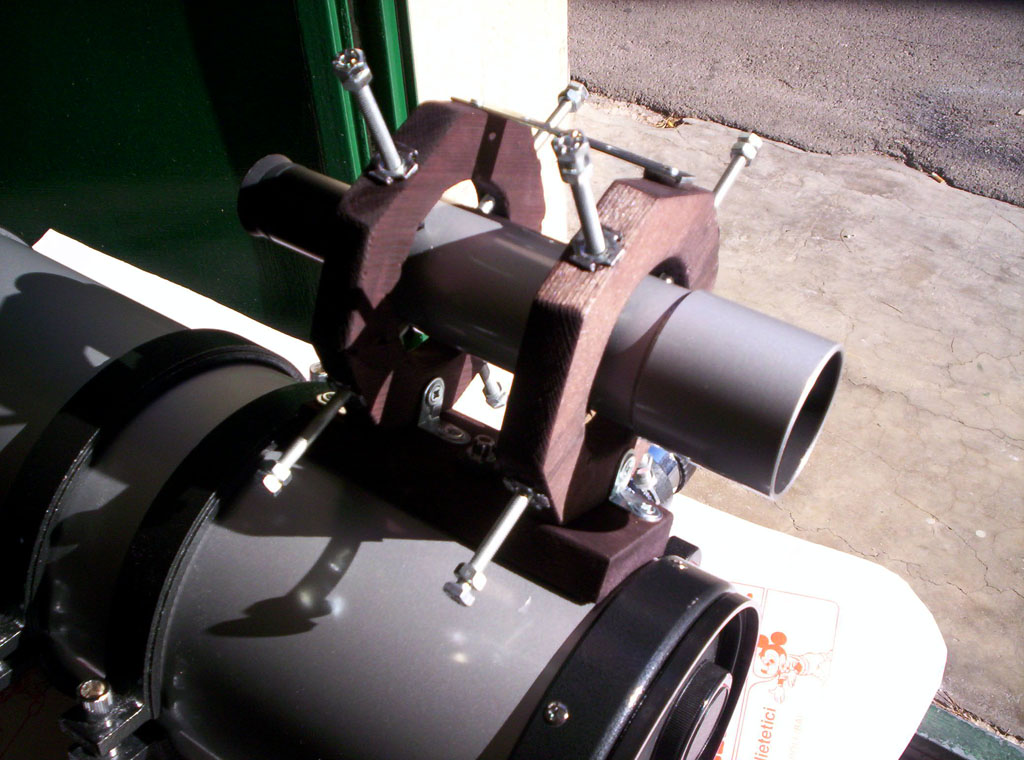

Ebbene si, appena arrivato mi metto a costruire qualcosa...in effetti il mio hobby è sempre stato quello delle piccole invenzioni di falegnameria e altre robette. Premesso che il metallo non so lavorarlo...ho comprato in offertona a 40 euro un cercatore 10x50 supporto escluso e ho deciso di costruirmelo in legno.
Il progetto è per lo meno "originale" rispetto a quanto ho visto fin ora e prevede 2 anelli a forma esagonale con 4 viti per la regolazione...mi dovrebbe permettere una notevole capacità di orientamento ed è progettato con un diametro molto ampio, di modo che in futuro ci posso montare quello che preferisco.
Oggi ho fatto la parte più difficile, i due anelli. L'esecuzione non è perfetta e qualche difettuccio estetico c'è...ma dovrebbero funzionare egregiamente. Domani faccio la base e i vari agganci; speriamo bene!
Poi faccio qualche foto :)

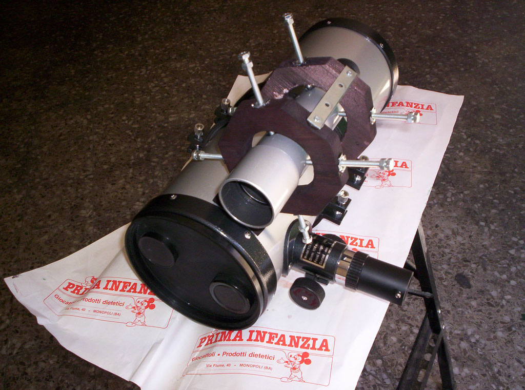

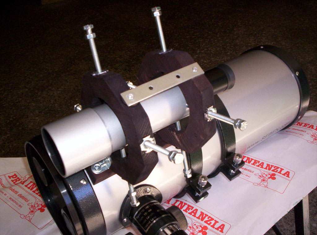

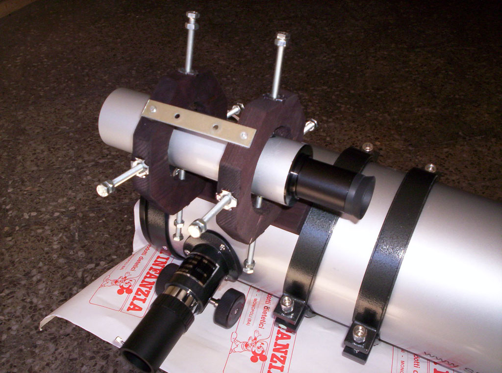

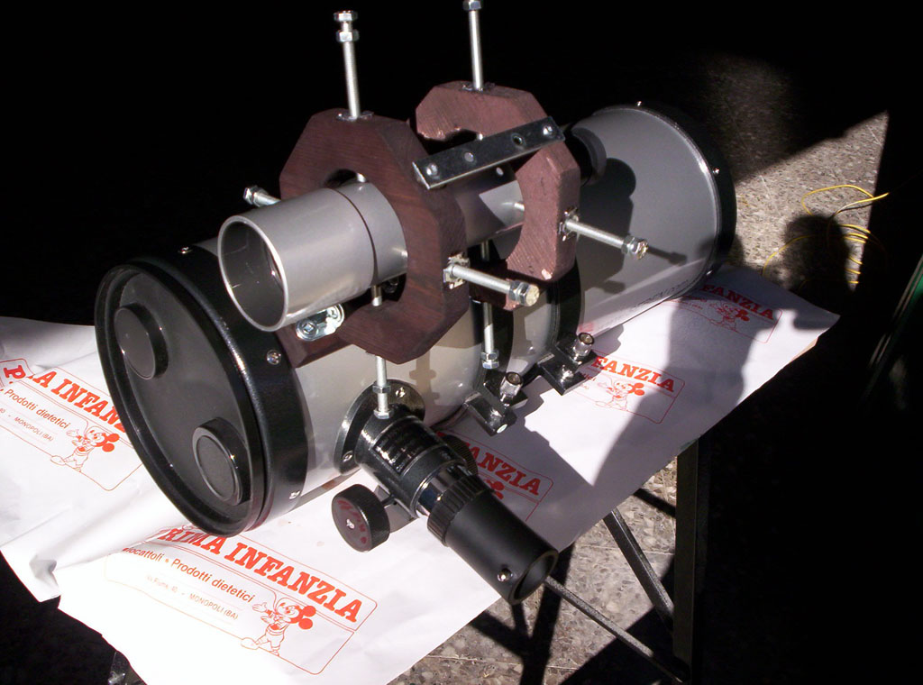

Beh ha qualche difettuccio estetico perchè non avevo mai realizzato fori così grossi. Ha certamente una forma ed un aspetto inusuali :D però è molto resistente e regge diametro fino a 80mm
C'è da rifinire qualcosa, poi quando ho tempo accorcio i perni che sono troppo lunghi e altre cosettine

Claudio, non è affatto un brutto anatroccolo.
Intrigante e "caruccia" realizzazione.
Solo le viti vanno, poi, tagliate. Le prime tre, verso l'obiettivo, possono essere rese anche fisse (con il controdado stretto sul legno).
Si può pensare allo stesso metodo in legno per un piccolo, intrigante, collimatore laser verde. Ne parliamo "de visu".

si provvederò a tagliarle; ieri ho accorciato quelle dello sgabello con il flex e sinceramente è un'operazione che non mi piace fare...il flex è un'arnese molto pericoloso. Avevo la mascherina e i guanti appositi, ma cmq si rischia...mio fratello lo usa come fosse una penna biro :D ad ognuno il suo dono.
Cmq si, devo accorciarle e serrare le anteriori. Al momento è un po inutilizzato visto che il dobson ha il 9x50. Lo tengo da parte per un eventuale piccolo rifrettorino dal diametro (esterno) max di 8 cm; quando nn avrò nulla da fare proverò a costruirlo
