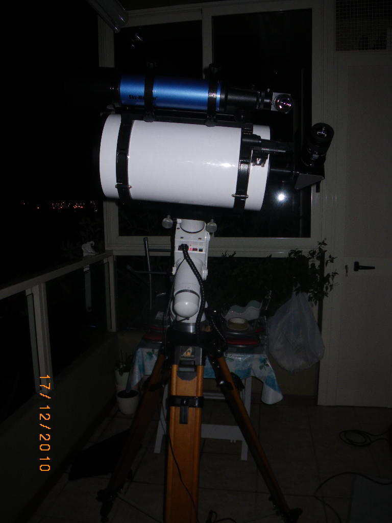

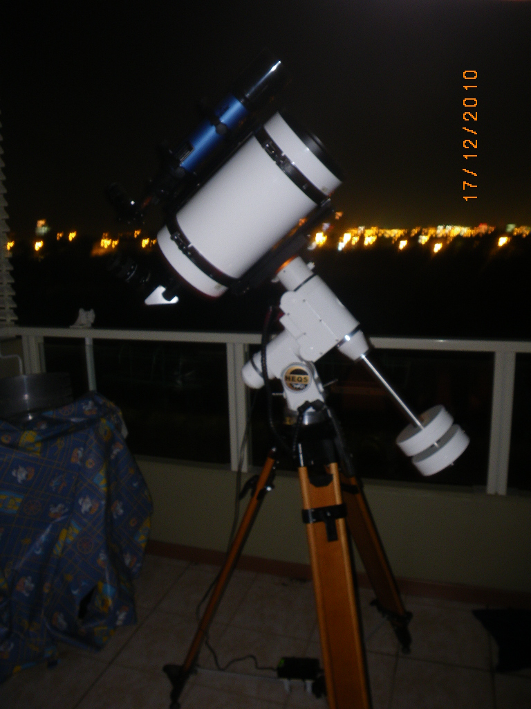

Il tutto montato sulla mia HEQ5 con le modifiche che conoscete (barra contrappesi maggiorata da 30mm, slitta doppia vixen-Losmandy), ma con l'aggiunta dell'ultima miglioria (inedita :) ): un solidissimo treppiede in legno Astromeccanica, che è sostanzialmente identico al Baader AHT, ma che ho trovato usato ad una frazione (minima :) ) del costo di quest'ultimo :)
Ecco una foto del set-up:

Ecco un altro paio di foto del set-up in corso d'opera:

Il treppiede no, non l'ho finito, diciamo che mentre cercavo un treppiede in alluminio da cannibalizzare (che non ho trovato :) ) mi è capitato un affarone su un treppiede astromeccanica usato, che è praticamente identico al Baader da 400 euro (!!!) ma che ho pagato davvero poco :)
Va un pò ottimizzato (devo aumentare la larghezza delle gambe, aggiungere un secondo tensionatore ed un portaoggetti, ecc...) ma nel complesso è davvero stabile, e la HEQ5 ringrazia tanto :)

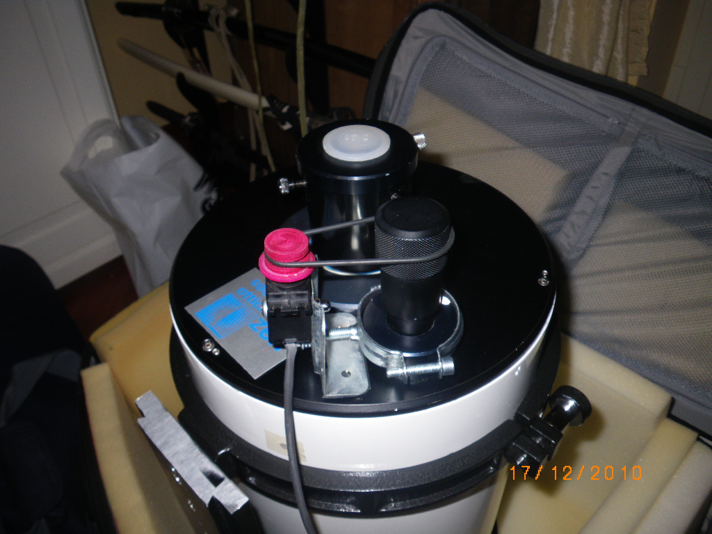

Tanto per completare il post: ho montato il fuocheggiatore elettrico :)
