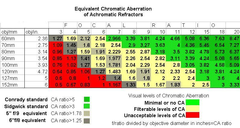

Ciao
Secondo me è un ottimo strumento, ma sicuramente avrà un cromatismo piuttosto accentuato. Per darti un'idea, ti posto una tabella che spiega abbastanza bene quanto sei "vicino" ad un comportamento apocromatico in base a diametro e LF (valido per doppietti acromatici Fraunhofer):
comunque, se è per solo visuale, secondo me vai serenissimo
