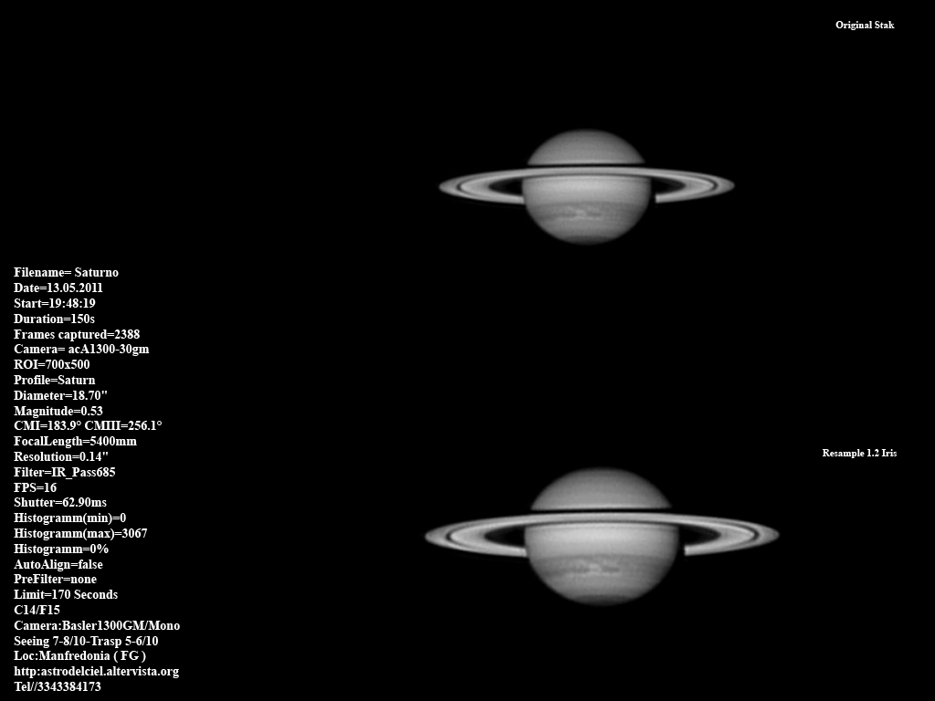

Ieri giornata nella storia su Saturno.
Seeing quasi ottimo, con velatura in alta quota, unico neo di ieri.
Ho iniziato riprendendo la Luna a focale alta, per poi passare nella seconda serata su Saturno.
Con mio stupore ho trovato un seeing favoloso, cosa che non vedevo da parecchi anni.
C14 perfettamente in temperatura, FlopStop attive sul primario, collimazione ottima, e seeing sul 7-8/10, mi hanno permesso di avere questa ripresa.
Come ho gia' detto unico neo, la trasparenza un po' bassa, che non mi ha permesso di risolvere meglio i dettalgi sul pianeta.
Ma detto sinceramente ne vado fiero di un risultato che finalmente e' arrivato dopo tanto, tanto tempo.
Grande serata da non dimenticare.
https://www.foto-astronomia.it/applicazi ... 5.2011.JPG
Saturno del 13.05.2011..seeing 7-8/10..
