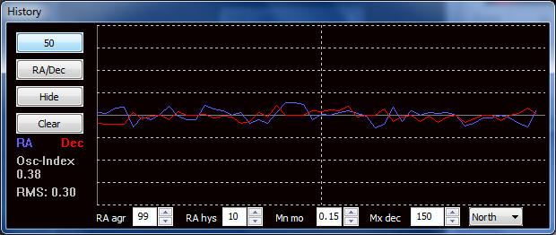

Questa la guida di ieri sera dopo l'ulteriore aggiustatina ai backlash
Ora posso essere soddisfatto! :wink:
