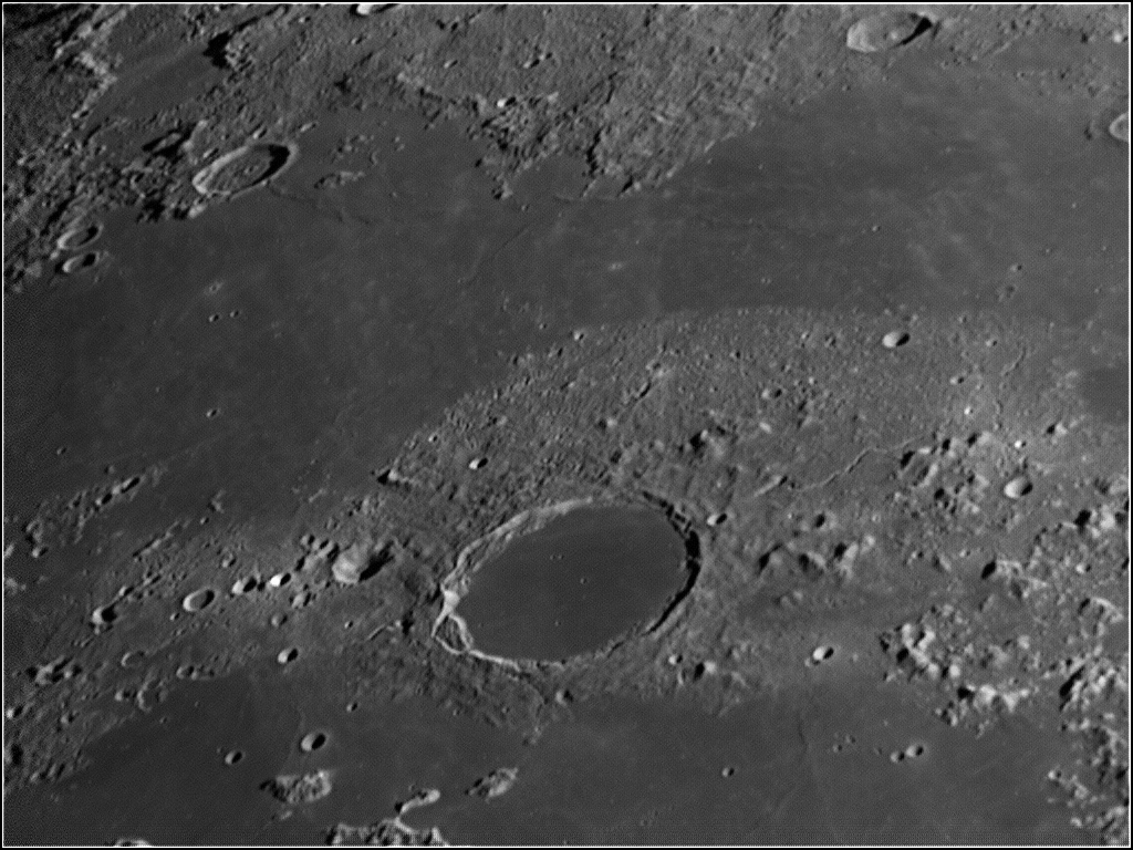

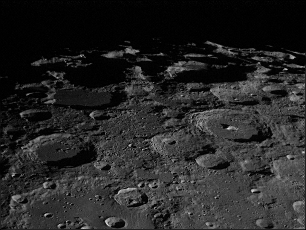

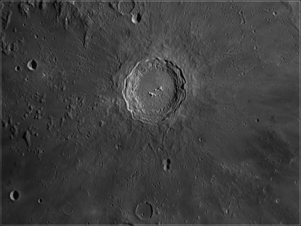

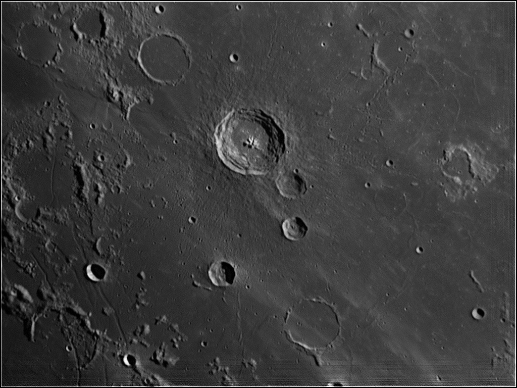

Salve ragazzi,ieri sera ero intenzionato a riprendere giove cosi' alle 17:00 avevo tutto fuori :D ed incomincio con le riprese verso 17:40 anche perche' alle 18:00 giove scompare visto il balcone del piano di sopra quindi in tutto 7 riprese a raffica :cry: poi decido di spostarmi sulla luna seeing da favola mai avuto prima credo intorno al 6/7/10 e a meta' sessioni e migliorato ancora :shock: trasparenza ottima anche se c'era qualche velatura ma non mi dava fastidio con le riprese,ok bando alle ciace ecco le immagini,tele acf 8 barlow 2x ultima camera dfk31 :wink: man mano che elaboro inserisco le altre.buona visione

Per la miseria...... wahuuu.... che dettagli . A quanti ingrandimenti eri ?
Messaggi: 2333
Quanti bei dettagli... certo che a Scicli il seeing è molto clemente :D
Bellissime immagini Giovanni :D , hai beccato una di quelle rare serate con seeing e trasparenza idonei :wink:
L'unica cosa è che si nota un po' di rumore (specialmente nelle prime tre), hai spinto un po' per i dettagli e forse ne è valsa la pena, io mi sarei mantenuto leggermente più "morbido" , comuque un ottimo lavoro :wink:

Grazie MACGYVERS1 :wink: be' a quanti ingrandimenti non saprei so' solo che ero a 4000 di focale.
@marcosal72 :wink: e si' ultimamente il seeing mi aiuta parecchio.
@Massimo :wink: non credo che la dimentichero',una serata fantastica peccato non averla guardata all'oculare:roll: diaftti sulle prime 3 postate il seeing era nella norma solo le ultime riprese(qualcuna ancora da elaborare) il seeing si e stabilizzato credo in un 8/10 .
@zanzao be' rompe per un visualista o chi fa riprese deepsky :wink: ma da qualche anno mi dedico solo alle riprese per lo' piu' planetarie e per me' se' c'e o non c'e non fa' differenza pero' quando c'e ed il seeing e buono e sempre bella da riprendere :D
