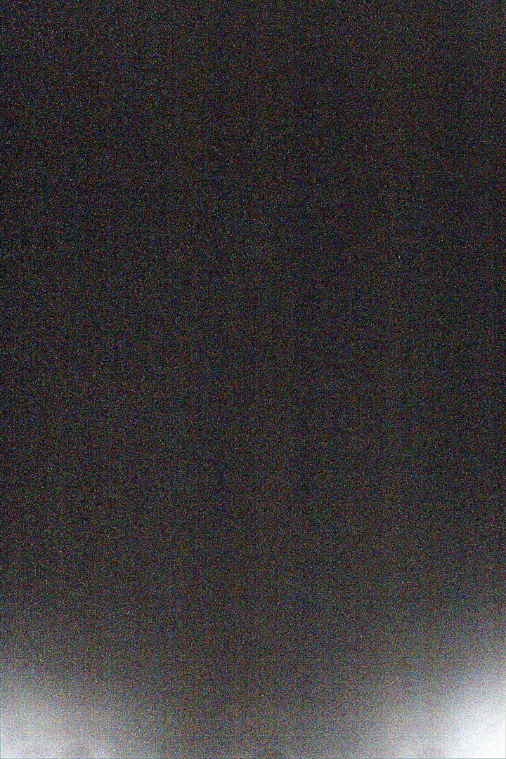

Salve a tutti.
Volevo una Vs\ valutazione su un dark di una canon 300 mod. ACF Baader su cui avrei posato gli occhi.
Il tipo mi ha inviato questa foto e prima di aspettare una sua risposta, propongo a voi due quesiti.
1) Da cosa può dipendere quella luce? (tappo chiuso male)
2)Ove mai il problema della fonte luminosa è solo una distrazione del proprietario,cosa ne pensate del dark?
Il prezzo della macchina è particolarmente interessante con un quel kit di accessori, solo che cerco di capire il potenziale del sensore.
Ringraziandovi per le opinioni, comincio sin da ora a porgere a tutti voi i miei piu sinceri auguri di un sereno natale.Un abbraccio a tutti Voi.
Ruggiero :)

Quella "fonte di luce" in basso, non e' una dimenticanza del proprietario, ma l'Amp Glow del sensore, famigerato sulle 300, poi sensibilmente ridotto sulle 350 e progressivamente sulle 400, quindi sostanzialmente eliminato dalle 450 in poi.
Il sensore e' rumoroso... personalmente trovo migliore la tua reflex che, se volessi rimpiazzare, rimpiazzerei almeno con una 450D.

ok bocciata allora!Mi allettava piu che altro il kit composto da:
filtro Baader acf + Batteria vuota con cavo alimentazione 12volt +obiettivo zoom Canon 35-80 + carica batt. Originale + 2 batterie + scatto seriale/usb per le lunghe pose + scatto flessibile + Diagonale a 90° per Canon di Lolli Adriano il tutto per poco piu di 200 euro.
Vabbè continuo a cercare una olympus e-500 economica mentre gioco con la mia......maltempo permettendo. :)

Vi prego....bocciatemi questo dark.....vi prego....cosi evito di spendere pomeriggio soldi su una 40d che, se pur ha 40.000 scatti, ha un sensore che produce dark....beh...ditemi Voi...800 iso,quasi 6 minuti
http://depositfiles.com/files/xqlqyvkde
Sarà che era il primo scatto e la macchina non era sicuramente surriscaldata ma la mia olympus e520 non mi da questi dark cosi....dark!

Comunque la 40d è una SIGNORA macchina e a quel prezzo (se è tenuta bene) è un ottimo affare.
La migliore raffica di scatto eccettuate le 7d e la seire 1.
Livelli di rumore accettabilissimi (io scatto in interni sempre a 1600 ISO) su cui il più delle volte non intervengo neppure.
Pensaci bene! :wink:
Aggiungo anche che, con la 40D, passeresti nel segmento "prosumer", che oltre a tutti i pregi già elencati, può vantare una costruzione meccanica ed una resistenza ad un livello nettamente superiore rispetto ai modelli "consumer" (quelli a "tre cifre"), anche più recenti.

Riguardando il raw ora convertito sembra addirittura piu nero dell'originale....in realtà nel raw un po di pixel colorati c'erano ma lo sfondo era ugualmente nero....ecco perche vi avevo linkato il raw....in ogni caso sempre proprio un dark :lol:

Oh bè, direi un signor dark!
A questo punto se l'equazione è 300d : 200€ = 40d : 300€ io non avrei alcun dubbio e investirei sulla 40d, anche se è solo corpo. Eventualmente gli obiettivi 18-55 te li tirano dietro (io per esempio ne ho uno che non uso più da un bel po' [smilie=hate-rip.gif] ).
La 40d ha pure un altro bel ammenicolo: la possibilità di personalizzare tutte le impostazioni e di memorizzarle direttamente su una posizione della ghiera di selezione. Basta un click e ti ritrovi subito: posa bulb, riduzione del rumore, specchio bloccato, ISO e apertura al valore preferito, laiv-viu attivato e chi più ne ha più ne metta. Comodossimo.

buono direi
anche se il sensore con molti scatti in sequenza si riscalda :wink:
ma è normale
come ti ha suggerito Sir Drake
io direi di assolutamente di scegliere questa senza ombra di dubbio !!!
