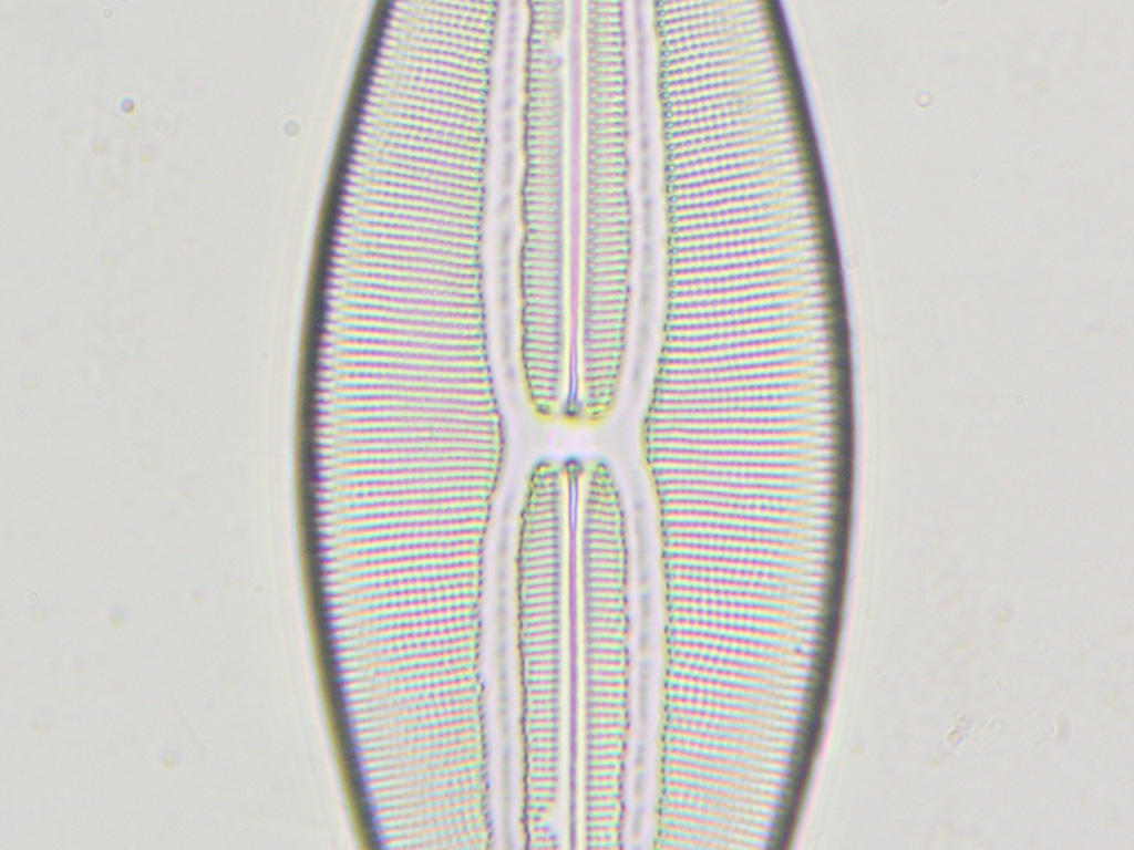

Oggi mi è arrivato il bellissimo vetrino di Kemp, l' "8 form test plate". Ovviamente, dopo la prima mezz'ora di osservazione :D la seconda cosa che ho fatto è stata una prova dei miei obiettivi ad ingrandimento maggiore, ovvero il Lomo 40x ed il Nachet 60x. Volevo effettuare un test comparativo fra i due obiettivi Nachet 60x che possiedo, ma il "secondo" (quello che mi è stato inviato gratuitamente) ha espresso una prestazione talmente scarsa (non lasciando dubbio alcuno su quale fosse quello "buono" e quale quello "gratis"), che non ho neanche ritenuto opportuno effettuare foto.
Tutti gli scatti sono stati ripresi in proiezione dell'oculare (Leitz Periplan 10x/18M), con Canon 500D, esposizione di 1/4" per l'obiettivo 60x e di 1/8" per quello da 40x. L'immagine è stata prima croppate a 2000x1500 e quindi al Crop ho applicato un resize a 1024x768. Non ho idea di quale sia l'ingrandimento effettivo :D
Dunque, ecco le prove:
1) Forma n.2, prima il Lomo 40x, poi il Nachet 60x:
2) Forma n.3, prima il Lomo 40x, poi il Nachet 60x:
3) Forma n.6, prima il Lomo 40x, poi il Nachet 60x:
Per alcuni scatti non sono certo della corretta messa a fuoco, e forse anche l'esposizione non era ideale, ma sto imparando ed è meno semplice di quanto si possa pensare, come ben sapete :D
Ogni commento, in particolare in merito alla resa dell'obiettivo 60x, è assolutamente bene accetto :D

Non mi intendo, però il fuoco mi sembra ok, mi piace la resa di entrambi gli obiettivi.
Grazie Max :D

Piero cos'è il batterio Alieno 8)
a me piace la seconda
peccato per il fuoco non perfetto
Grazie Michele :D
Sono i gusci di silicio di alcune diatomee, ovvero alghe unicellulari :D
Sono in pratica delle specie di cozze microscopiche di vetro :D
