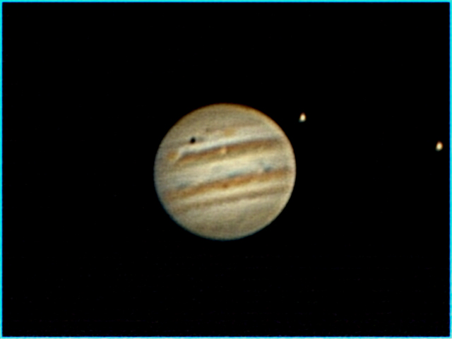

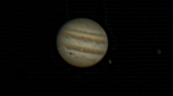

Ho seguito i vostri suggerimenti e in condizioni piuttosto difficili ho provato a collimare il telescopio ed ho ripreso Giove mentre scompariva dietro il balcone di sopra.
Questo è il mio secondo tentativo.
e qui una diversa eaborazione
Ripresa effettuata con C8, barlow XCel 2x, SPC900 no IR Cut.
Ho utilizzato il 10 % dei fotogrammi ripresi (100 sec @ 60 fps). Stacking in autostakkert ed elaborazione in fotoritocco.
Ogni critica è gradita
Bravo Fra! impari in fretta. C'è già un abisso rispatto all'altra.
Preferisco la prima: più rumorosa ma comunque più dettagliata.
Aspettiamo seeing decenti...

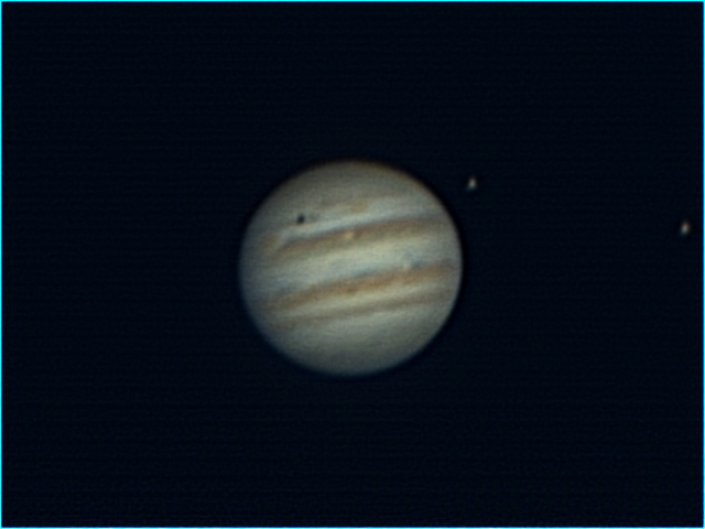

Ecco la versione con il 33% di frames, passata ai wavelet di Registax6:

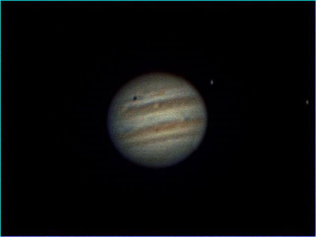

Qui a 50% dei frames, con un passaggio ai Wavelet ed allineamento dei canali in Registax6, e fondo cielo scurito in fotoritocco:
Prima: troppo morbida
Terza: trooooppo tirata, innaturale
Seconda: davvero ben fatta [smilie=hate-ok.gif]
Grazie Giuliano.
Ijn realtà continuo a pensare che la seconda abbia troppo rumore.
Per la terza, l'unica differenza nella produzione è stato l'allineamento dei canali, cosa che non ho fatto nelle prime due. Per il resto il procedimento è pressocchè sovrapponibile.

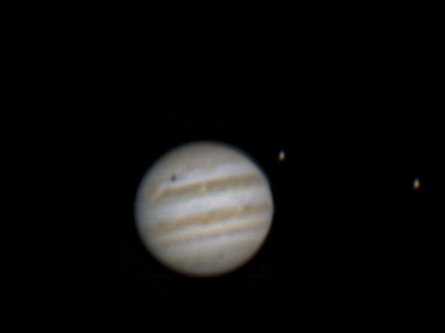

Messaggi: 7418
Francesco, le "Lune" (usale quale punto di riferimento) sono ellittiche e presentano effetto arcobaleno.
Questi problemi riducono la risoluzione.
Il percorso ottico non è ottimale.
Usi una Barlow APO?
Ricontrolla la collimazione e cura che non vi siamo "fuori asse" nel percorso.
