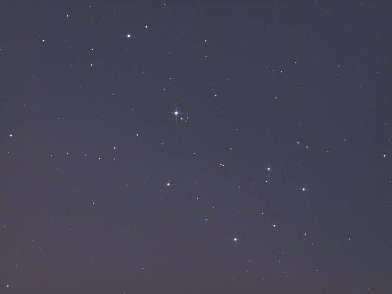

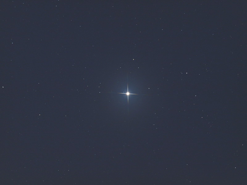

ieri sera, approfittando della prima semi apertura del cielo degli ultimi 45gg, sono uscito su in terrazzo con l'intento di fare qualche test.
Il mio obiettivo (oltre che iniziare a testare la nuova qhy 5) era di trovare il giusto spessore di nyolon per far apparire gli spikes sul tripletto.
Questo due foto sono state scattare con un filo da 30mm e scatti da 60 secondi. Tralasciando che non erano perfettamente incrociati per colpa dello scotch da imballaggio che non aderiva al paraluce ed ho dovuto fare un intervento in notturno con lo scotch di carta, volevo un Vs\ parere sugli spikes. Troppo spessi?troppo poco?
La prima foto è Capella dove gli spikes sono molto lunghi, mentre sulla seconda i 60 sec sono decisamente pochi, solo che per le prime due ore sono stato all'addiaccio a capire perchè la camera non inseguiva in Dec, per poi scoprire che le impostazioni in default della nuova versione di Phd erano con l'inseguimento dec OFF
La prossima volta vado sui 4 minuti e vedo....ma mi interessava piu che altro capire se ritenevate lo spessore esagerato o no.
