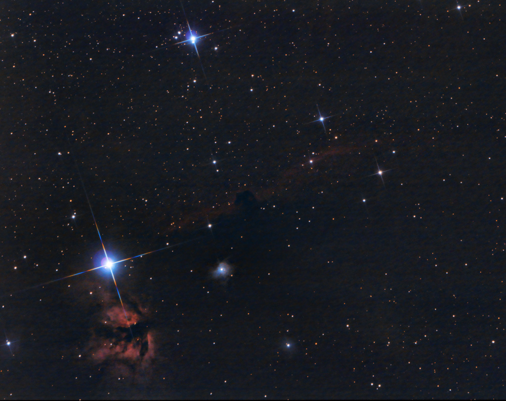

Il mio primo tentativo di foto Deep dell'anno 2013....anzi il primo in generalo, dopo una serie di test....Nebulosa Testa di Cavallo + Nebulosa Fiamma.
Poca integrazione,vento forte,oggetto basso,inquinamento luminoso cittadino....ma qualche cosa è venuto fuori....:)...solo grazie all'aiuto di un ragazzo piu esperto di me nell'elaborare.
27 light 2"+ 15 Dark + 15 Bias + 10 Flat ( non so se fatti bene)

Davvero un'ottima prova Ruggiero, considerando la pochissima integrazione (frames da 2 minuti immagino e non 2 secondi come scritto sono troppo pochi) ed il conseguente rumore, il risultato onora questo tuo primo tentativo di vero deep.

Si Massimo mi è scappato un ' di troppo....ho provato a scattare da 4 minuti da mi si saturava tutta l'immagine...non ho continuato con l'integrazione prima di tutto perchè il soggetto era diventato decisamente basso e poi perchè voleva essere fondamentalmente un test per verificare la modifica della canon.
Il lavoro di elaborazione che mi ha fatto Gianluca di skylive è impressionante rispetto agli errori che c'erano....

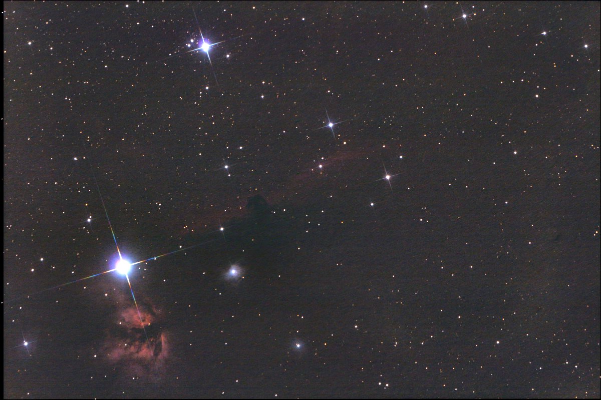

Ah, sei tu il michelegiacomo su skylive?!?....avevo provato a scaricare il file per tentare una veloce elaborazione ma il mio pc lo vedeva come danneggiato :?

Comunque partendo da quella postata ho tentato di ripulirla, ma i filtri e le maschere rovinano il fondo per la presenza del rumore a pioggia (che si elimina facendo il dithering in fase di ripresa), inoltre hai una dominante rossa dovuta all'IL probabilmente e pertanto non ho allineato i canali per "nasconderla" il più possibile.

Grazie massimo, bella anche la tua "firma"....la verità che questa breve sessione fotografica era nata principalmente come test per la modifica della canon e poi per crisi di astinenza da stelle....dopo 3 mesi di nuvole ininterrotte, non appena ho visto il cielo pulito...ho montato su in terrazzo malgrado vento da tramontana per fare qualche scatto.....a stento mi sono trattenuto dal caricare la macchina ed andare in campagna....è stato solo il vento a trattenermi....
Ma devo concludere che, se è venuta fuori la testa, la modifica è stata ben fatta.....visto che ci siamo cosa ne pensi di Alnitak e dei suoi spike?Secondo te sono rovinano tanto la stella?Li ho creati con filo di nylon da 35mm su supporto autocostruito.

Assolutamente perfetti gli spikes, il tuo sistema funziona benissimo, naturalmente non a tutti piacciono, ma personalmente ritengo che conferiscano (specialmente alle stelle grosse come questa) un aspetto molto affascinante. Restano di grande effetto :wink:

Azz addirittura?Grande.... :lol: Grazie!Temevo che l'alone intorno alla stella fosse brutto da vedere....bene!!

Davvero ottima come prima porva. Bravissimo.
Messaggi: 7395
Confermo. Ottimo inizio.
Maggior integrazione e... vaiii. Peccato, siamo ormai in primavera :)
