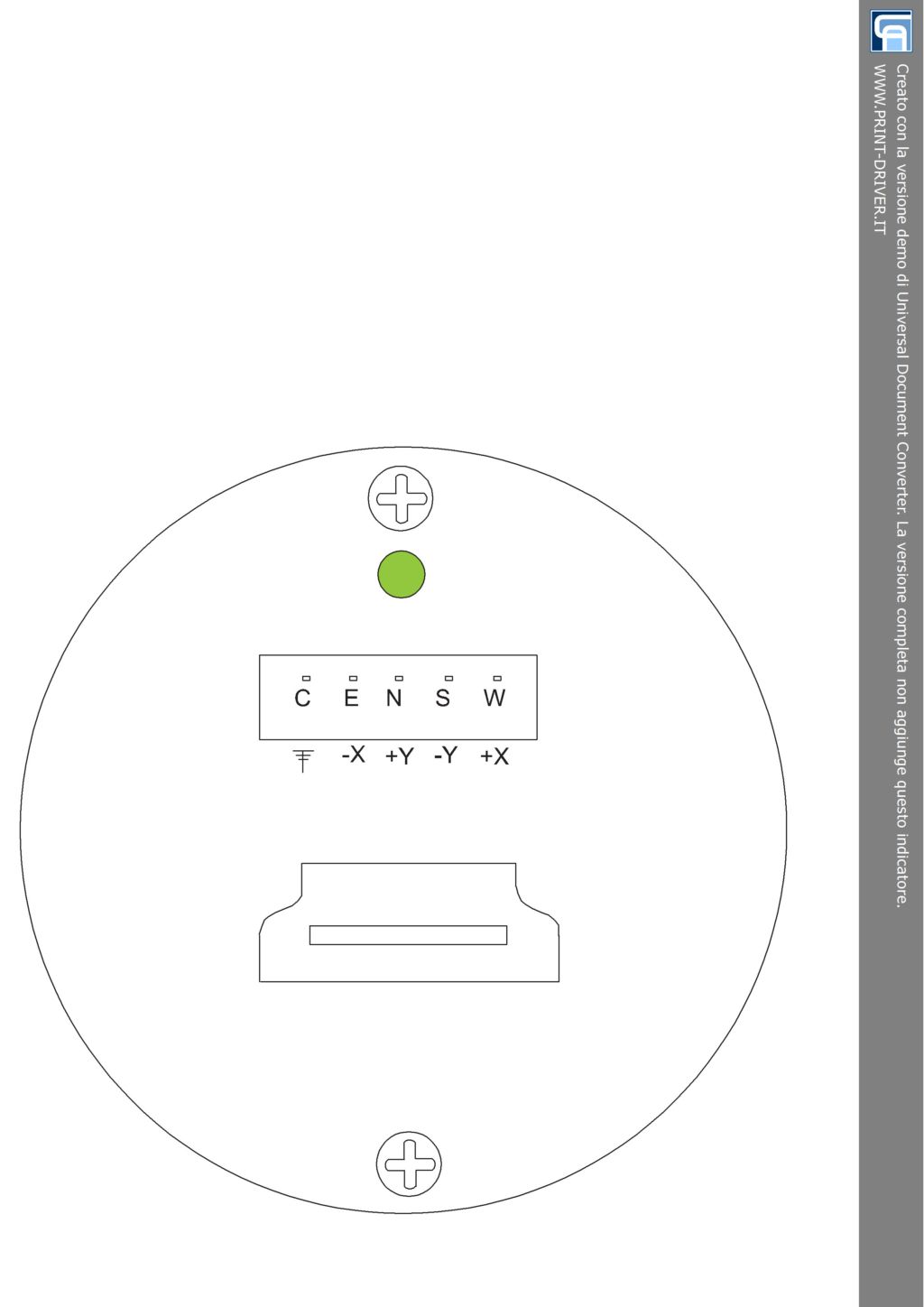

Io credevo fosse incominciato quando avevo rotto il plug rj st4 del cavo della lodestar che prontamente ho sostituito,ma dopo aver montato il nuovo plug mi era sorto un dubbio sul corretto collegamento dei fili,ultimamente mi sono ricordato che all'epoca avevo chiesto a Luciano di farmi la foto dei collegamenti ( spiego successivamente come mi sono ricordato), e ho rimesso il plug, senza portare alla lunga non sono riuscito mo per il tempo mo per il maltempo ad eseguire un test, durante le serate sono stato per tutta l'estate scorsa e questi ultimi mesi ad impazzire, niente non riuscivo a fare delle pose decenti, dopo molte prove notavo che la calibrazione di phd aveva un problema che era quello che quando doveva fare a sud non riusciva a spostare la montatura per bene,quindi la calibrazione finiva che la stella era ben lontana dal centro del crocicchio, voi direte ma si è il cavo provo a comandare manualmente con phd ed invece la montatura si sposta?
ma che cappero può essere bu?????????
dopo diverso tempo mi sono ricordato di un link dove una persona ha modifica il cavo della lodestar facendo un adattatore st4, lo ricerco, e trovo i collegamenti della lodestar alla montatura, trovo quelli della st4 eq6pro,controllo seguendo i fili di collegamenti :shock: ma che cappero possibile, gli assi nord sud invertiti dopo aver controllato decine di volte ( non volevo aver avuto illusioni)mi sono ricordato che Luciano ha una lodestar e gli ho chiesto una foto dei collegamenti al plug rj st4 ( in questa occasione ho avuto un déjà vu è mi sono ricordato di aver già chiesto le foto a Luciano) guardo le foto aaaaaaaaaaaa il collegamento della foto di luciano anche il cavo di luciano ha gli assi invertiti????????
al momento dopo aver fatto il cambio dei fili ho fatto un test approssimativo dal balcone di casa solo qualche scatto senza vedere la polare allineamento ad una stella, e devo dirvi che una foto di 600 sec presenta una leggerissima rotazione di campo nient'altro,questi sono i collegamenti
adesso attendo un vero test per valutare, nel frattempo voi cosa ne pensate di questa storia???????

allora dopo aver modificato il cavo invertendo nel modo corretto
i cavi nord sud
ho verificato che adesso la mia autoguida a ricominciato a guidare alla grande pose da 20 minuti senza nessuna rotazione di campo
prima anche con 5 minuti si vedeva la rotazione
