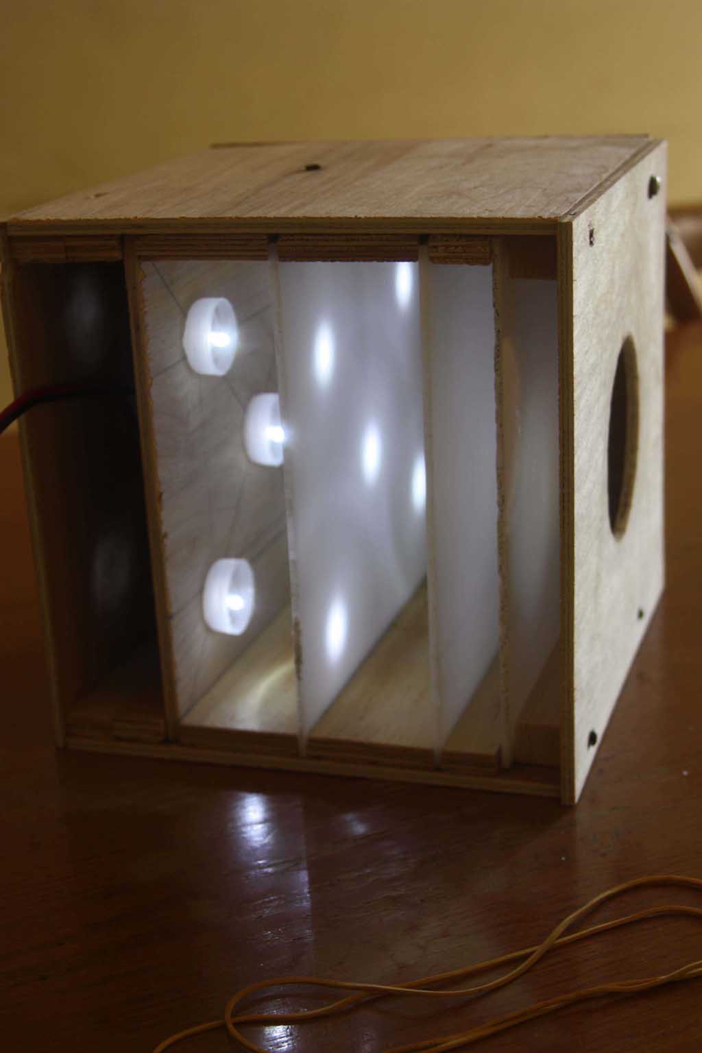

Ciao a tutti!! Ieri ho finalmente mi sono assemblato la flat box per il mio piccolo tele.
Le foto parlano da sole è stato semplice da assemblare. Allego le foto ma prima vi dico il mat... usato num.5 led da 3 volt, 5 tappi di plastica quelle delle bottigliette, e i pannelli di compensato da 5mm e 3 pannelli di plexiglass recuperati da una insegna luminosa rottamata, un potenziometro da 1000 HM, ed un interruttore per accendere la flat box.
[img]http://www.foto-
astronomia.it/applicazione/image/2014_10_19/4934_flat-box4.jpg[/img]
Spero di essere utile per chi si vuole dilettare alla realizzazione di un altra flat box.
Ciao a tutti!!

Allego le prove che ho fatto, ho variato l'intensità della luce per provare il potenziometro.
Ciao e alla prossima!!
Ottimo lavoro, Geppo!
Prima o poi me ne farò una anche io... :)

Ciao a tutti!! Il bello dell'autocostruzione di questi tempi si aguzza l'ingegno, comunque è semplice da assemblare ci vuole un po' di pazienza e tutto fila liscio.
Ciao e alla prossima!!!
Se avete dei monitor LCD che non funzionano più, si possono facilmente ed economicamente trasformare in flat box sostituendo i neon con le strisce led. Pochi Euro e resa eccezionale.
Infatti rimuovendo l'elettronica e l'LCD frontale, rimangono due o tre ( a seconda del modello ) fogli diffusori sopra un pannello di plexiglass che ha dei "pallini" diffusori messi apposta per diffondere la luce che arriva verticalmente dai led verso i fogli frontali.
Il vantaggio è la realizzazione economica anche di grandi formati di flat box.
