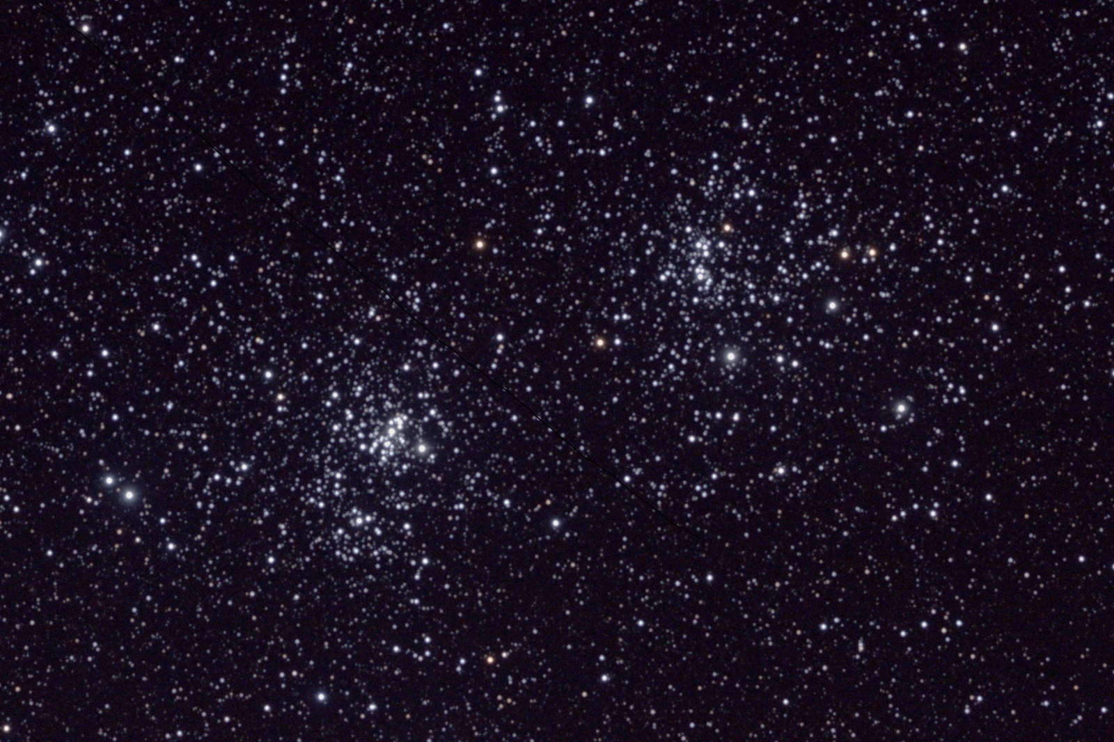

Dopo qualche astrofoto di prova fatta per gioco in passato col dobson 10" Synscan, ecco che ho rotto il ghiaccio cimentandomi in un tentativo più serio di fare astrofotografia.
Questa è la mia prima astrofoto dopo anni di puro visuale e mentalità dobsoniana.
Quando il meteo mi impedirà di proseguire col mio programma osservativo, anziché riguardare il soliti classici cercherò di esplorare il mondo
dell'astrofotografia con un setup leggero, veloce, con riprese senza pretesa e minima elaborazione. Quello che uscirà fuori sarà sempre ben accetto.
La foto che pubblico è stata fatta in un contesto in cui lo scopo era soprattutto conoscere i nuovi strumenti e capire i meccanismi di un nuovo
aspetto del nostro hobby per me tutto nuovo.
Il setup della strumentazione è stato facile e veloce, la calibrazione del cannocchiale polare esterno della AZEQ5 fatta nei giorni precedenti si è
mantenuta nonostante lo smontaggio e rimontaggio. L'allineamento polare è sicuramente migliorabile, ma già così ho potuto fare riprese da 90 secondi
senza notare derive. Nelle prossime occasioni devo affinare l'accuratezza
della messa in polare tramite il software Sysnscan. Non intendo usare autoguide per il futuro.
Bando alle ciance ecco il mio primo lavoro. Ovviamente consigli e commenti
sono benvenuti, non mi massacrate e considerate che sono e rimarrò visualista ;)
Dettagli della ripresa:
- data: 11 Gennaio 2019
- soggetto: Doppio del Perseo, NGC 869 e NGC 884
- telescopio TS Apo Photoline 80mm F7 ridotto a F5,6 su AZEQ5 senza autoguida.
- Canon EOS 750D non baaderizzata
- 13 scatti da 90 secondi, iso 1600, 11 dark, 27 bias, 21 flat,13 dark-flat
- calibrazione con DSS, elaborazione con GIMP

Pregevole foto, Oronzo. Ottimo inizio.
Condivido il tuo approccio "particolare" all'astrofotografia con riprese non fortemente impegnative, ma efficaci.
Il risultato lo conferma.
Questo metodo conforta anche gli amici astrofili che, abbagliati da foto che richiedono forte impegno, poi si rattristisce e semmai diserta il settore.
Se lo desideri puoi pubblicare anche un "crop" a risoluzione natia, semmai del core di NGC 869-884 per apprezzarne meglio la risoluzione originale.
Il visuale è sempre meraviglioso, anche se avverto una leggera cataratta.
Dopo giornate di nuvole e pioggia, ora vi è "sereno con Luna", ma confidiamo nelle prossime settimane. I' umile Dob da 16 deve riprendere a galoppare sotto il firmamento. :)
Ora ho anche un Bino 100x25 che non ho ancora apprezzato... sotto il cielo d'inverno e di Orione.

Grazie Riccardo, spero di incontrarti presto sotto al cielo.
E magari mi fai mettere gli occhi nel binocolone 25x100 ;)
Mi sembra che questo rifrattore col suo spianatore/riduttore lavori abbastanza bene.
Nell'immagine non croppata messa nel post iniziale, i miei occhi inesperti non notano cromatismo e le stelle mi sembrano buone fino ai bordi.
Come da tuo suggerimento inserisco un'immagine croppata della zona centrale del doppio ammasso.
Forse la messa a fuoco non è perfetta, mi devo dotare di maschera di Batinov.

Nel crop si apprezza tutta la meraviglia del peculiare "ammasso doppio". Complimenti Oronzo.

Rielaborazione dopo 9 mesi di esperienza:
Messaggi: 7334
Ok Oronzo, risultato pregevole.
Oltre al maggior contrasto di colore, che ci sta tutto, noto una maggior puntiformità delle stelle rispetto alle precedenti pubblicate.
Penso dovuto ad una funzione di post-elaborazione. Confermi?

Sì Riccardo, in questi mesi ho acquisito qualche esperienza in più in post-elaborazione, anche se mi mancano ancora molti fondamentali.
Ho pubblicato in doppia versione per un confronto più immediato con le versioni precedenti.
La nuova funzionalità per immagini a più alta risoluzione la ritengo valida ed innovativa soprattutto in confronto con altre piattaforme.
Certo se ci fosse un modo per pubblicare in risoluzione nativa sarebbe il top 😉

Confermo, le tue elaborazioni sono ottime. Credo non si possa andar ben oltre in quanto a puntiformità e colori.
