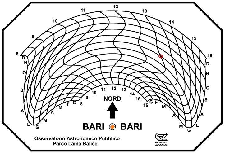

Orologio-Bussola Solare per rilievi direzionali-azimutali;

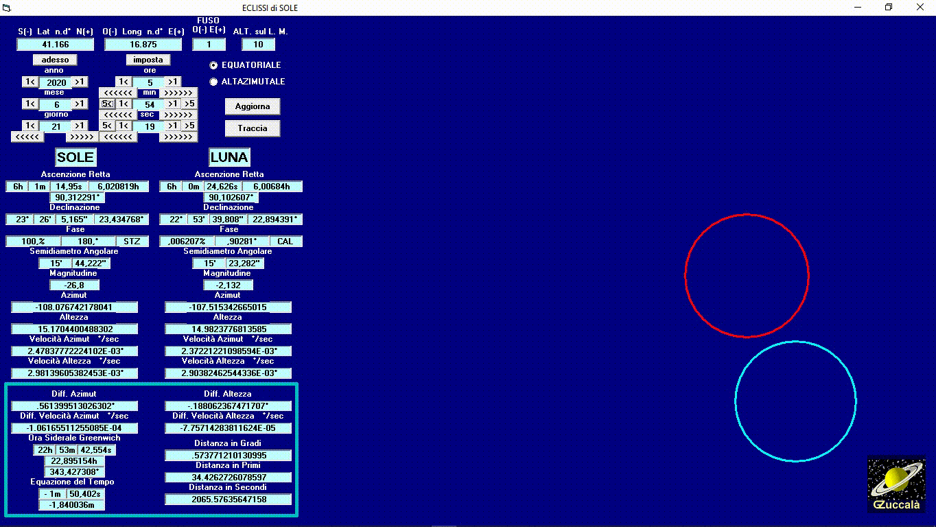

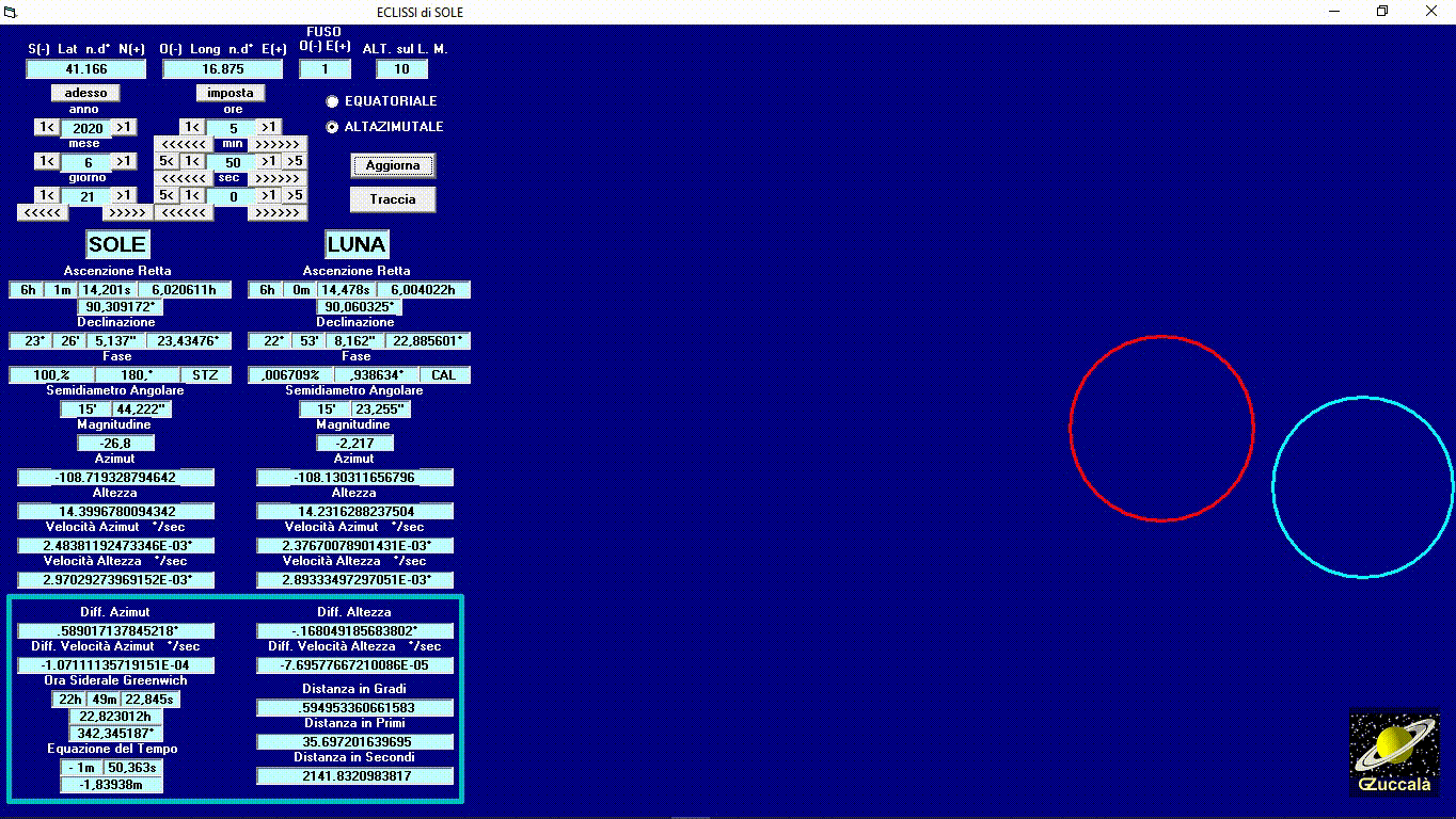

Tabella per le Fasi Lunari ad uso programmazione di serate osservative (2019-2030);
Calcolo e Simulazione dell'Ecclisse di Sole del 21 Giugno 2020 (per Bari).
Ho prodotto i file .pdf per la realizzazione degli Orologi-Bussole Solari per Conversano e Polignano (sedi ADIA).
Ho calcolato anche lo stesso strumento per Altamura per il caro socio onorario Paolo Laquale.

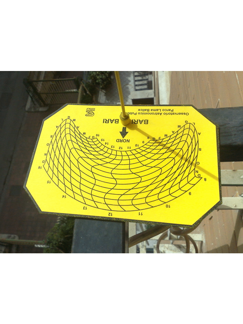

Si tratta di un orologio solare azimutale che può essere realizzato in versione sia portatile (bussola) che fissa.
Le componenti sono illustrate nel file "Sequenza Strumento.gif".
Le modalità per l'uso sono illustrate nel file "Sequenza Uso.gif".
Per l'orientamento si ruota lo strumento fino a quando l'ombra dello stilo la linea passa per l'incrocio del cerchio di data (odierna)
con la linea oraria (alla mezzora) verificata col nostro orologio, cellulare, ecc...
Se si usa lo gnomone ortostilo come puntatore verso un punto dell'orizzonte, si può rilevarne l'azimut astronomico per vari usi (es. archeoastronomico).
Lo gnomone ortostilo deve avere una lunghezza minima uguale al diametro del goniometro astronomico (se leggermente maggiore, è meglio).
Realizzato anche con solo con cartoncino rigido e gnomone (spiedino) diventa un efficacissimo strumento per la didattica e la divulgazione astronomica.
Si noti che le versioni per ogni città sono due.
Una versione contiene ill disegno (mio) decorativo dello zodiaco.
L'altra contiene una immagine (non mia) di uno scorcio della città.

Il prossimo 21 giugno si ha una Luna Nuova con AngFase = .11° (eclisse anulare in Nepal).
Ho fatto girare, per quella data, un mio vecchio programma di calcolo e simulazione ottenendo ed evidenziando
per Bari una significativa "unghia" di eclisse visibile comodamente nella prima mattinata.
