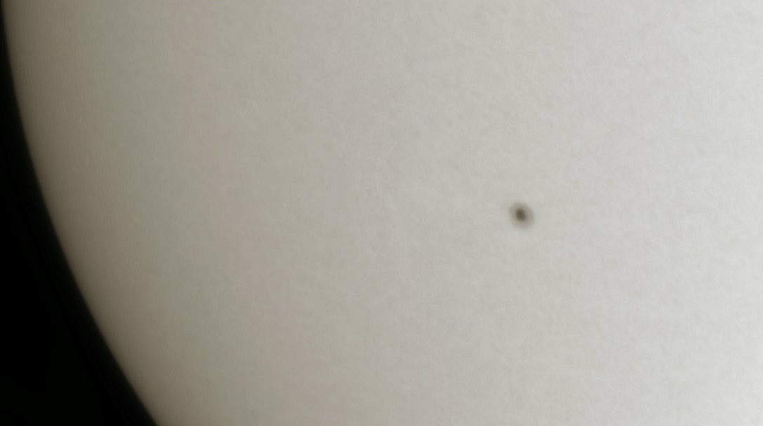

... con sensore abbastanza sporco!
almeno penso/spero sia il sensore sporco, tutte quelle striature, specialmente nella prima foto, le attribuirei a residui di polvere sul sensore. Siete dello stesso avviso? Eventualmente suggerimenti per pulirlo? Cotton fioc? Oppure meglio evitare perché può graffiarlo? ... (anche perché nelle foto notturne non ho di questi problemi)

Puoi usare uno di quei kit di pulizia tipo "sensor swab". Vengono utilizzati per i sensori delle dslr.

a parte qualche dritta su come pulire il sensore, mi è stato suggerito anche di fare una prova, l'ho fatta e sono rimasto molto soddisfatto :lol:.
La prova consiste nello sfocare, dopo aver fatto la ripresa delle macchie, in modo da "vedere" solo le striature di polvere e fare un flat, per poi sottrarre il flat dalla ripresa. Il sensore lo avevo pulito ma qualche puntino di polvere qua e là era rimasto, e questa tecnica lo ha rimosso definitivamente.
Credevo che la sottrazione di dark, flat e bias fosse tecnica votata esclusivamente al deep.
