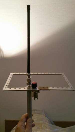

Una mia, antica idea si concretizzò diversi anni fa (2003):
Trattasi di inedita soluzione, atta a risolvere il problema di accordo @ 50 Ohm di un antenna lunga 1/4 d'onda (che normalmente ha parametri diversi).
Aggiornamenti al link, stessa Lista > viewtopic.php?t=8020
Di fatto un antenna rice-trasmittente, per ritenersi valida deve essere risonante alla frequenza di lavoro. Essere, necessariamente, 1/2 onda in lunghezza, se full-size, quindi non raccorciata.
In questo caso la minore lunghezza fisica viene compensata attraverso bobine di carico ottenendo, ovviamente, anche un minor rendimento.
Ma deve risultare sempre, come un diapason, accordata alla frequenza di lavoro.
È bene che l'antenna abbia anche un choke, ad inizio cavo coassiale in alto, per evitare eventuale irradiazione di quest'ultimo
che, nella monloop sono trascurabili.
