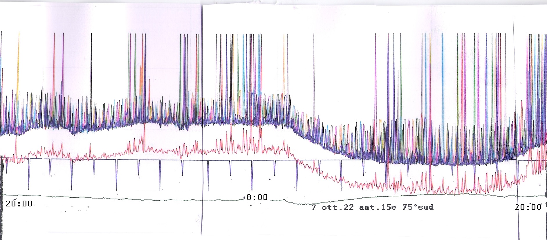

Il mio setup: Rx autocostruito con 2 conversioni + arduino + antenna yagi 15 elementi, sempre h. made orientata allo zenit, 160MHz.
Ricezione banda larga nel continuum.
Risultati: mi pare di si, anche se non posso garantire che si tratti di Cassiopea-A e Cygnus-A, (non danno il nominativo !!!!!|).
Saluti dal Friuli, Virginio IV3BKK

Sarebbe interessante ottenere i grafici in merito alla variazione di rumore passando dinanzi alle emissioni più forti:
Sole, luna ed in seguito a quelle più deboli.
In base allo spazzolamento dell'antenna, dinanzi alla fonte, e alla variazione altazimutale della sorgente dovuta alla rotazione terrestre, non dovrebbe essere difficile controllare la provenienza delle emissioni sempre che le più deboli diano valori diversi ma pur sempre individuabili.
Il fulcro della questione è il guadagno di antenna (ed, ovviamente, i suo angolo di captazione) nonché fa figura di rumore del preamplificatore posto immediatamente all'uscita dell'elemento captatore (ad esempio direttiva 2 elementi, antenna ad elica, antenna a barattolo) che deve essere il più basso possibile.

Quei grafici non mi indicano nulla in merito alle eventuali radiosorgenti.
Poi non so se sei riuscito a dar reiezione ad eventuali segnali interferenti, o emissioni fuori banda, che possono
intermodulare la catena di amplificazione.
La vedo dura con il rumore (pattume) presente in VHF: non ultime le emisisoni digitali a frequenze più basse che hanno
una marea di armoniche ed altro anche nella banda in analisi.
Attendiamo novità.
