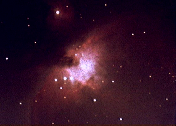

Spero di essere nella sezione giusta, al tempo tentai alcune foto di M42 con una webcam Philips Tou Cam pro modificata per posa B, risultato acettabile tenendo conto del sensore "popolare", ho usato il mio Vixen Polaris R100-S ottimo strumento d'annata + telecompressor ricacavato dall'obbiettivo acromatico del cercatore di un vecchio 114 Jap Kaewa una discreta lente.
Purtroppo nonostante il Vixen F6 e riduttore di focale il campo sul minuscolo ccd è ancora poco per M42 e quasi tutti gli oggetti del profondo cielo, per motivi vari personali da anni non seguo il settore e chiedo se ci sono nuove webcam con ccd o mos di dimensioni maggiori per avere un campo più ampio oppure bisogna per forza dotarsi di un ccd astronomico o una reflex digitale?

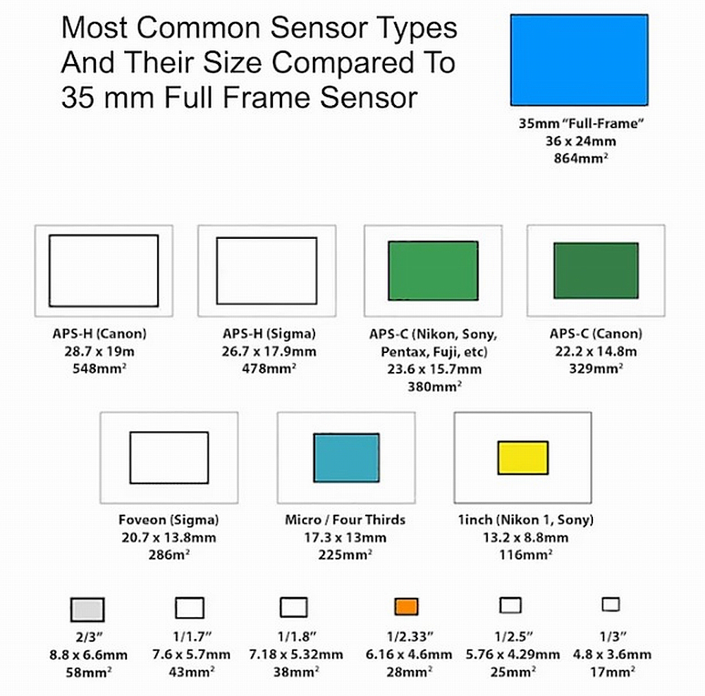

Attualmente ad esempio, le ZWO ASI sempre a prezzi non importanti, hanno area e risoluzione maggiore.
Puoi leggere le loro caratteristiche e paragonare l'area indicata con la tabella.

ho molto utilizzato anni addietro una Tou Cam pro Philips modificata con switch per posa B ma per i motivi esposti e per cielo pessimo nella mia ubicazione ho ottenuto poco sul profondo cielo, la miglior foto è quella di M42 pubblicata.

Interessante la tabella, vedo comunque che camere anche costosette hanno ccd molto piccoli rispetto a quello Canon (APS-C) quindi non paragonabili a quello della mia EOS 300D già enorme rispetto a web e camere planetarie, la mia signora ha un'ammiraglia Pentax con full frame 35 un ccd privo praticamente di rumore sensibilissimo... ma li siamo su prezzi proibitivi, comunque me la impresterà per provarla al telescopio.

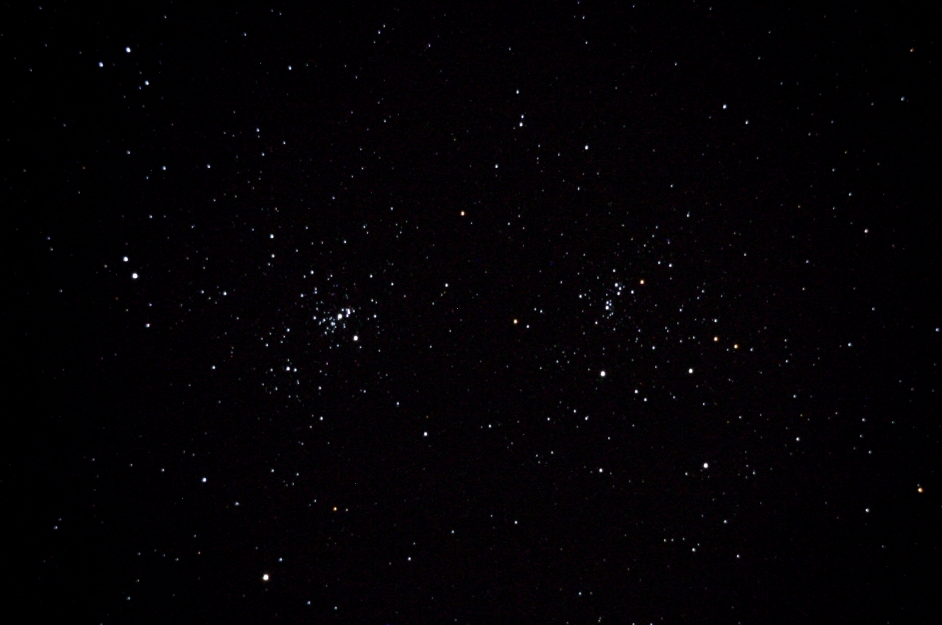

Per ora ho fatto alcune prove con la Canon 300D pur con cielo pessimo e senza filtro UHC su oggetti facili, la migliore è qst dell'ammasso doppio perseo, a 1600 asi dopo 20 sec sbianca al centro ma spero con filtro UHC e serate migliori di poter fare pose più lunghe e con particolari deboli, il campo inquadrato con la Canon è però altro pianeta anche senza telecompressor come pure la definizione, dovrei rimuovere leggo il filtro LPF2 per i migliori risultati sulle nebulose ma la procedura è delicata e rischiosa non so se vale la pena...

Inoltre, per esser pignoli, la post prodizione, in simbiosi con il firmware della camera, determinava le stelle sature (in forma di moneta) ed anche artefatti (piccole aree nere) accanto alle stelle, come vedi in M42.
Con le nuove camere, e dovuta postproduzione, le medesime stelle sono in forma di sfera e la stessa foto (M42 ad esempio) cambia fortemente in merito all'aspetto.

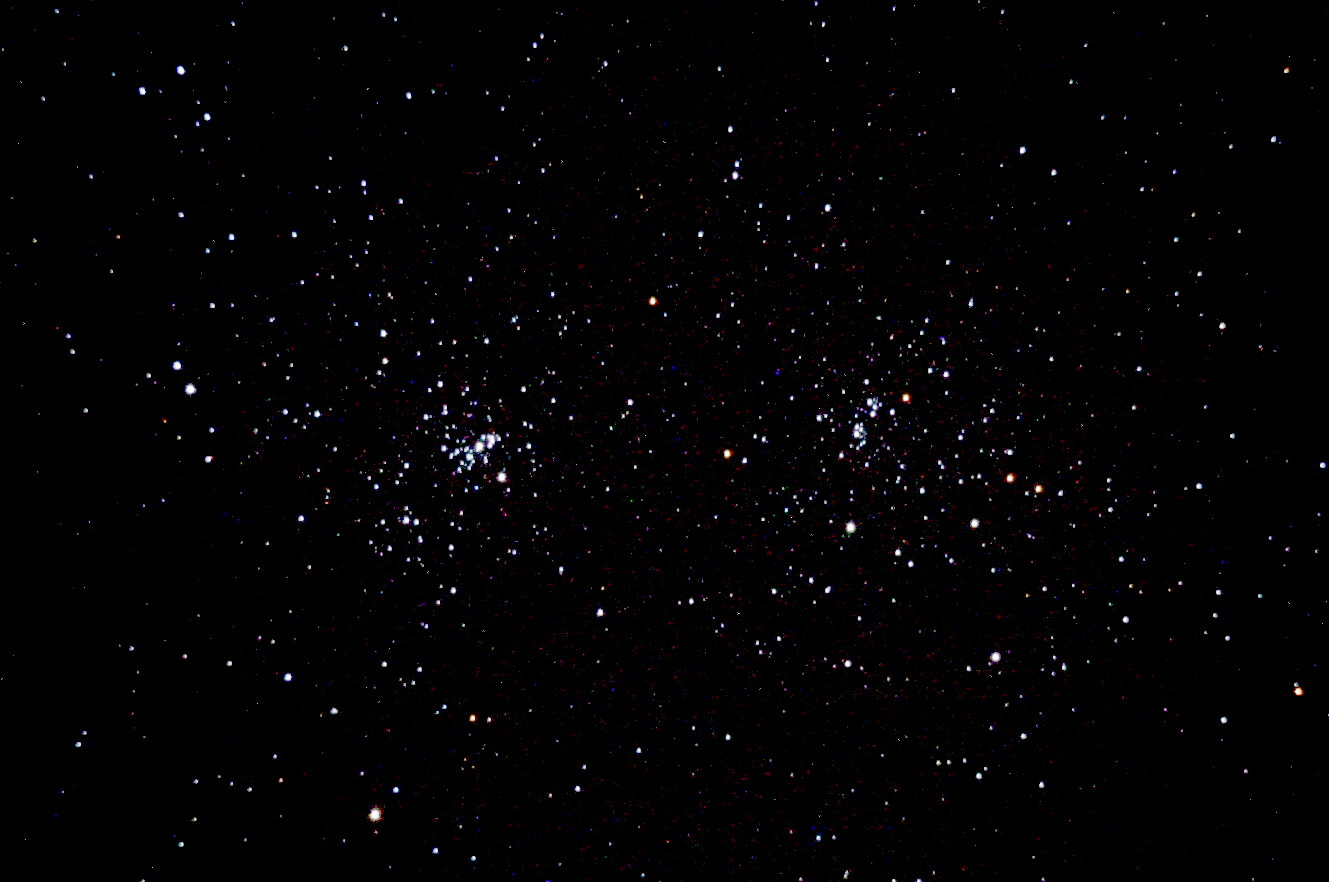

p.s. anche l'elaborazione è importante (postproduzone): un breve esempio tratto dalla tua stessa foto (emergono più stelle).
