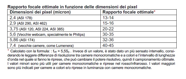

Ciao Lino,
io personalmente seguo la tabella estratta dal manuale di Daniele Gasparri. Te l'allego nel messaggio.
In questo manuale ci sono anche altre formule più o meno complicate ma per farla semplice, se hai un sensore da 2,9 micron dovresti raggiungere un rapporto focale di f16, secondo la tabella.
Se il tuo telescopio ha un rapporto focale di f10 allora dovresti raggiungere una lunghezza focale di circa 3760 mm che diviso l'apertura di 235 mm ottieni il rapporto focale f16 ideale per ottenere il campionamento corretto.

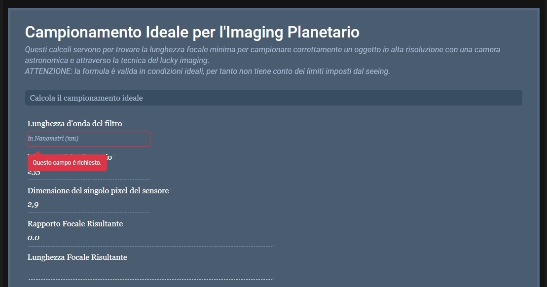

Ci sono siti apposito per fare questi tipi di calcoli, basta inserire le caratteristiche di telescopio e camera
https://www.lucafornaciarifotografia.co ... stronomia/

ho provato ad utilizzare il sito da te suggerito ma non capisco come mai viene chiesto il valore della "lunghezza d'onda del filtro" in nanometri.
Nell'imaging planetario non si utilizzano i filtri che di solito si usano per il deepsky, salvo in qualche rara occasione. Pertanto non si riesce, da questo sito, a calcolare il campionamento. VEDI ALLEGATO
