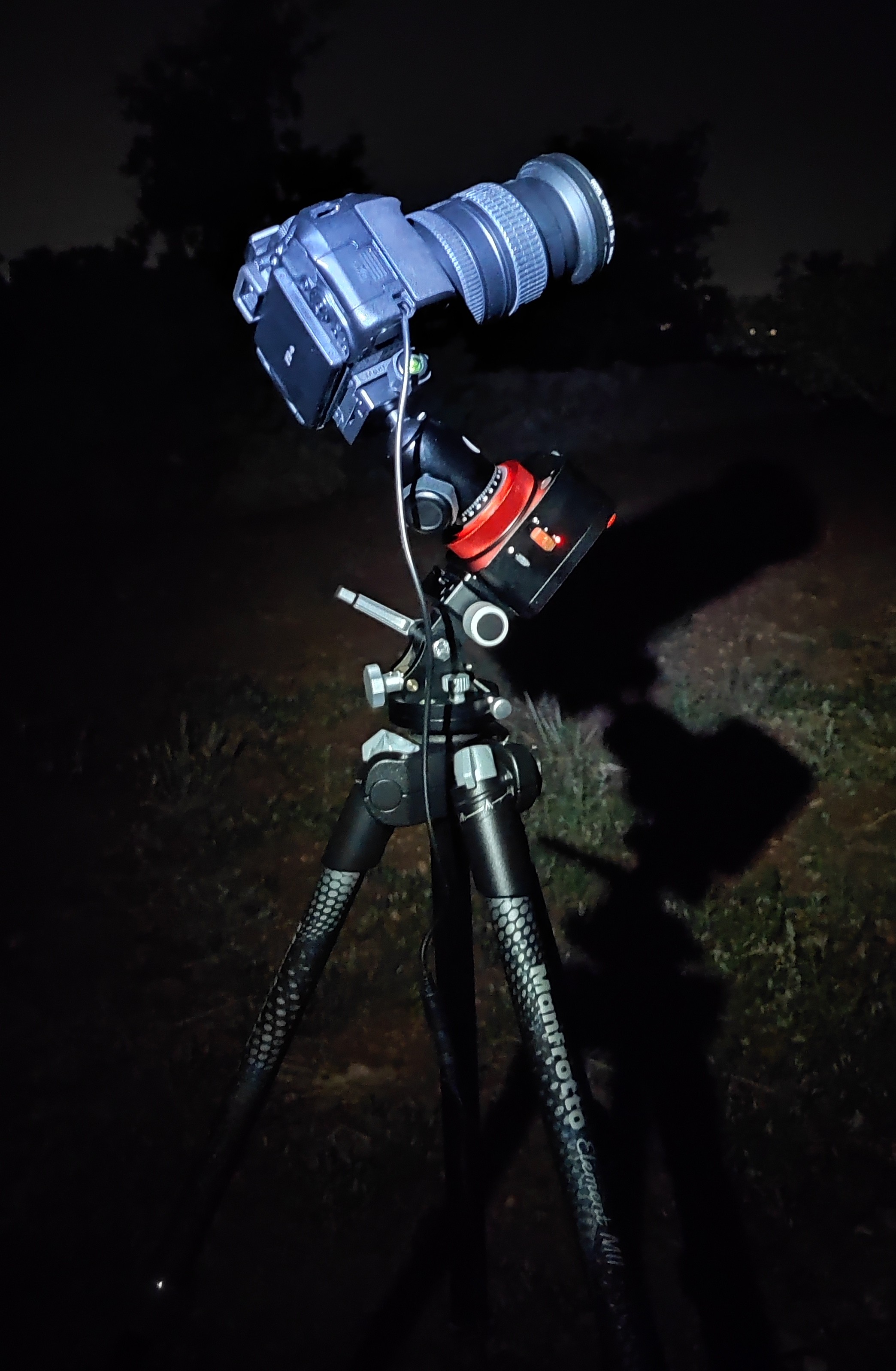

Cercavo da tempo un astroinseguitore non troppo costoso e facile da utilizzare. Quando ho scoperto il Nomad Move shoot Move ho pensato: eccolo qua!! E l'ho acquistato dopo aver letto qualche recensione sul web, compreso video recensioni su youtube. Non è solo facile da utilizzare ma è anche poco ingombrante, leggero e facile da trasportare. Entra nel palmo di una mano!

Astroinseguitore Nomad Move shoot Move
Cavalletto Treppiedi Manfrotto
Obiettivo Nikkor 18-200 @ 50mm
