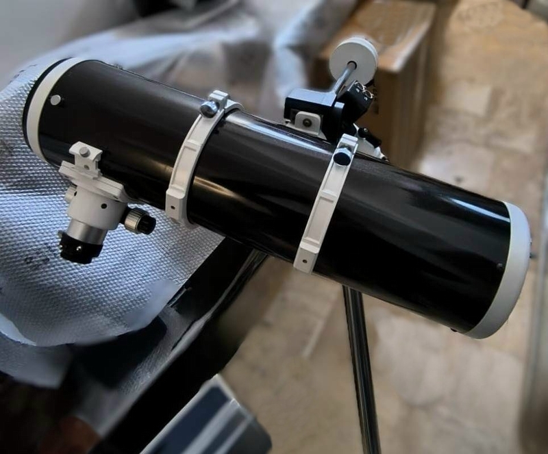

1- in alcune direzioni l'osservazione diviene poco pratica (focheggiatore in alto) e si sente l'esigenza di una scaletta o sgabello (Fig.1)

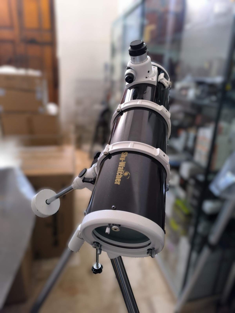

2- se si ruota la montatura in altre direzioni, il focheggiatore,
punta verso il basso rendendo impossibile una COMODA OSSERVAZIONE (Fig.2)

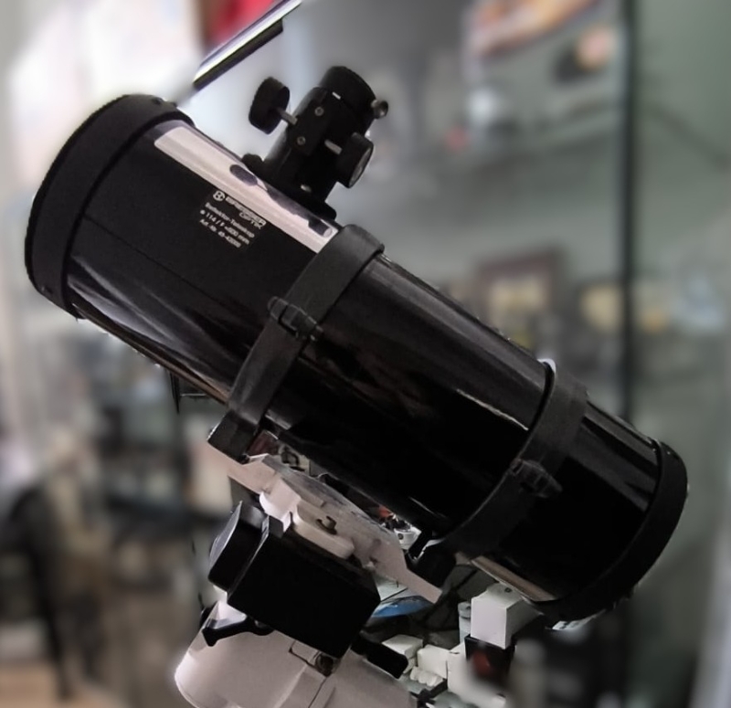

p.s. ma da ulteriori prove effettuate ho scoperto una soluzione, direi, inedita.
Posizionare il focheggiatore in alto (Fig.3) quando la montaura é in posizione di riposo (OTA verso la Polare).
Il problema, delle aree di cielo che risultano essere quasi impossibili da traguardare in comodià, diviene marginale.
Unica controindicazione: é necessario uno sgabello quando si osservano oggetti posti in zona stella Polare.
Se si vogliono evitare cerchi particolari o soluzioni similari, l'idea funziona.

Fig.1
Telescopio_Newton_su_montatura_equatoriale_posizione_scomoda_in_alto_Forum_ADIA_Astronomia_800.JPG
Fig.2
Telescopio_Newton_su_montatura_equatoriale_posizione_scomoda_in_basso_Forum_ADIA_Astronomia_800.JPG
Fig. 3
Telescopio_Newton_su_montatura_equatoriale_posizione_valida_in_alto_Forum_ADIA_Astronomia_800.JPG
