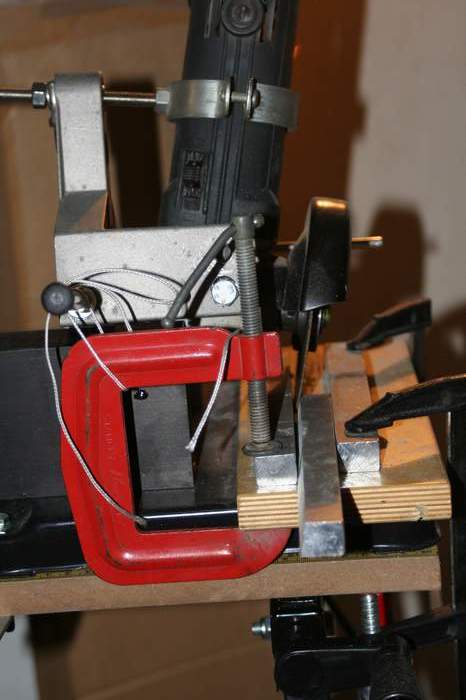

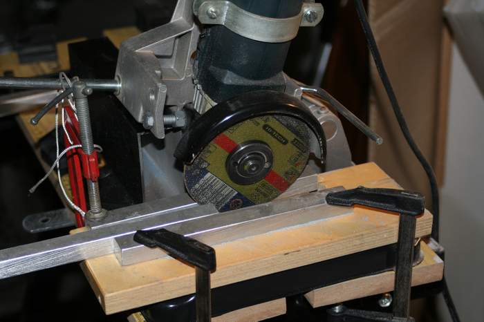

per fare la parte che ospiterà la coda di rondine mi sono costruito questo
Dopo ben 2 dischi distrutti (perchè mi erano stati venduti per l'aluminio ed invece non lo erarano) con un po di pazienza e circa 1 ora di lavoro sono riuscito a modellarmi la barra con i 15° si inclinzione lunga 21 cm , + una altra da 8 + un'altra da 21 (fatta 2 giorni prima)

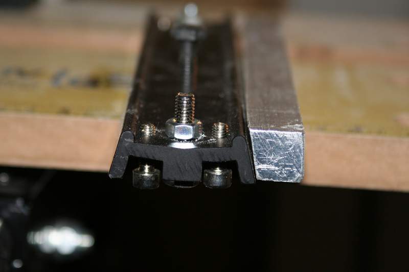

ecco il pezzo vivino alla barra a coda di rondine dell' ED80
non ho ancora smontato il tutto perchè facendo il lavoro da tutti e due i lati si realizza una bella barra a coda di rondine
devo trovare una barretta di alluminio 16x38 :)

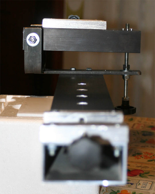

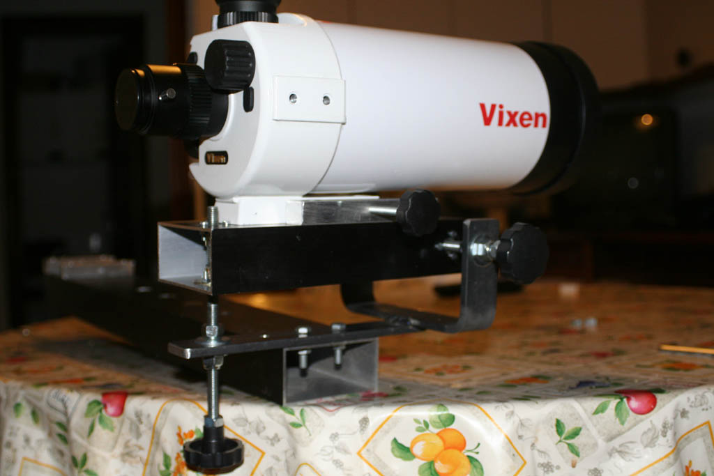

ecco le foto
i particolari costruttivi
questa parte non mi convince forse la modifico
si potrebbe accorciare la barra di 10-15 cm
sotto c'è la barra a coda di rondine che si usa per montare la macchina fotografica sulla montatura , che no è scorrevole, per cui il bilanciamento è fatto un po ad "occhio" mediante 3 possibili posizioni . in seguito mi costruirò una barra
causa mancanza tempo non ho potuto collaudare

per il peso : non mi sembra poi tanto pesante, la montatura micrometrica della geoptik da sola , cioè sanza la barra per il montaggio in parallelo "da sola" pesa circa 1 Kg ! io purtroppo non ho trovato il pezzo di alluminio giusto per fare la forcella esterna, e ho dovuto ripiegare sul ferro pieno e spesso per ottenere rigidità.

finalmente il nuovo setup è al lavoro [smilie=hate-bravo.gif] [smilie=hate-bravo2.gif]
la montatura , liberata del perso del c 9,25, è ritornata a nuova vita e con un attento stazionamento insegue a f 6,5 abbastanza bene fino a due minuti o più
le regolazioni sono veramente micrometriche, si riescie perfettamente a trovare la stellina per fare autoguida o guida in parallelo senza acun problemi anche a f20!!, se trovo le rondelle in teflon i movimenti saranno ancora + fluidi
note negative:
le vibrazioni hanno tempi di smorzamento che si calcolano in ere geologiche :cry: ( siamo oltre gli 8 secondi)
proverò ad accorciare la barra
a breve esperimenti con l'autoguida

si la uso, ma con il c9,25 ha delle flessioni che portano rumore effetto pioggia
ma con l'ED80 va molto bene
è velocissimo trovare la stellina guida
