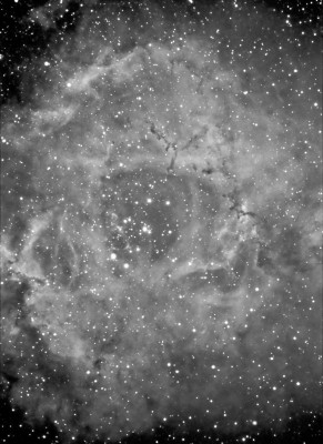

Finalmente dopo tanto tempo ho fatto qualche altra immagine, mentre aspetto che arrivi la mia st 2000, grazie a Gianni Benintende che mi ha gentilmente prestato la st 10, ho provato da casa a fare qualcosina, anche se la luna era molto presente
Ottica : W.O. Megrez 80 mm F 6.9 doppietto fluorite
Montatura: Losmandy G-11 contr. da FS 2
CCD: Sbig ST 10 /CFW8
Luogo di ripresa: s.giovanni galermo (Catania)
DATA: 29-12-2006
Tempo : H-alfa ( 13 nm. ) 4 x 900 s + 2 x 1800 s bin. 1
Ciao, Giuseppe.
DATA: 29-12-2006

Giuseppe,
con simili camere anche se sei in camera, al buio, riprendi la Rosetta (senza telescopio)
Bella. Immagine da poster.
Ti vorrei pregare solo di inserire foto max 50-70k onde evitare che chi non ha l'ADSL ci mandi a quel paese.
Se la puoi ripostare. Grazie 1000.
Noto una "stranezza" in alto a sinistra le stelle luminose sono perfettamente tonde. Quelle deboli, elongate. Somma di certo, ma con iverso campo inquadrato?
Giuseppe,
- Giuseppe Petralia
- Utente ADIA senior
- Messaggi: 595
- Residenza: Catania
Grazie Stefano e grazie Riccardo,
l'immagine l'ho dovuta ridurre anche come dimensioni, perchè a grandezza naturale si è rovinata completamente,in caso per le prossime inserisco i link, così chi vuole vederle alla massima risoluzione può, e specialmente stò preparando qualche immagine enorme, e non si tratta di mosaico, per ora è in fase di elaborazione.
i puntini neri purtroppo sono artefatti che sono usciti con l'elaborazione, ma perdendoci tempo posso eliminarli manualmente,
per le stelle elongate sicuramente è stata una torsione dovuta alla troppa estrazione del focheggiatore più altre due prolunghe, devo cercare di capire bene da dove devo agire per correggere, e può essere anche il fatto che non ho usato nessuno spianatore, mentre le stelle più luminose le avevo corrette io,
Ciao, Giuseppe.

Posto, temporaneamente, da Radio Amicizia. Ok va benissimo.
Puoi anche usare foto e link sotto la stessa foto.
Quindi i puntini neri non son dovuti al dark...
Ok per le correzioni. Un lavoraccio. Un grosso plauso per la pazienza ed il risultato, impensabile fino a pochi anno fa quando rarissimi erano gli astroimager al top (ricordo il buon Mario Monaco).

Grazie,
proprio un lavoraccio, per chi come me corregge manualmente stella per stella, e i vari puntini o le varie macchie,
ma per correggere le stelle, si può usare la deconvoluzione, ma io ancora non conosco come metterla in pratica.
ciao, Giuseppe.
ciao, Giuseppe.

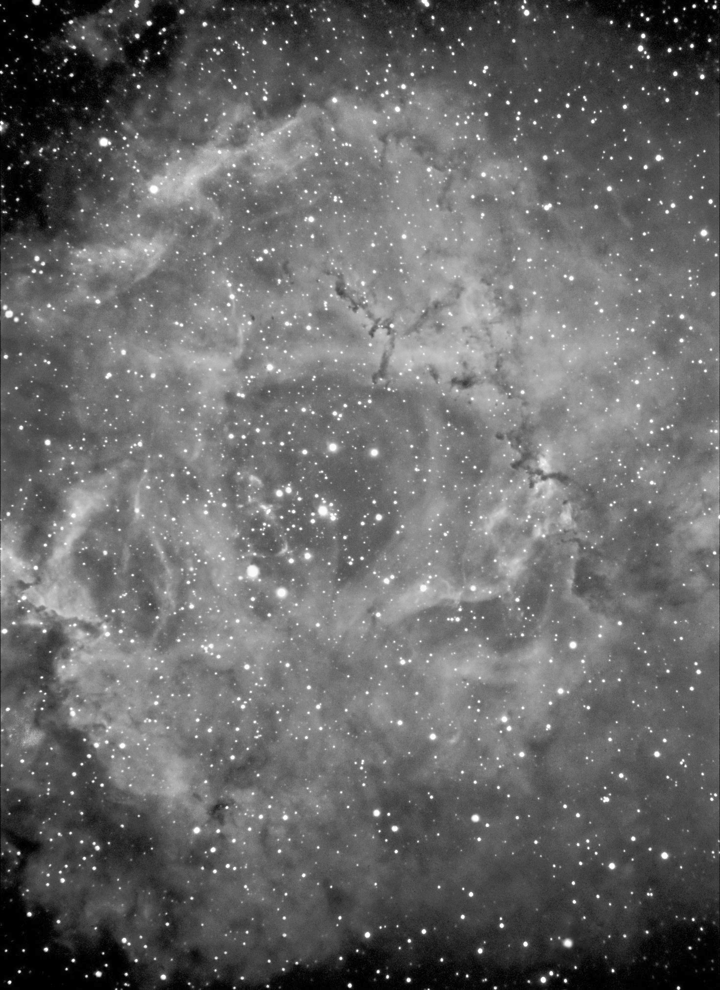

Ho appena aggiornato la rosetta, potete trovare sul sito la versione ripulita, grazie a tutti,
ciao, Giuseppe.
