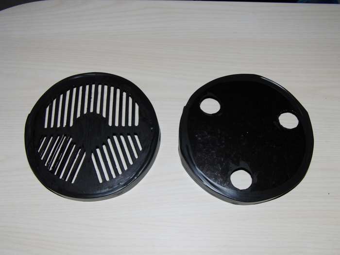

Eccovi le foto delle due maschere che ho realizzato:
ho utilizzato due scatole per scarpe, un taglierino, del nastro isolante per fissare il bordo laterale alla maschera in modo da poterla infilare perfettamente sul tubo. Poi ho dipinto il tutto con un colore nero a tempera.
Il diametro dei fori per la maschera di Hartmann sono 1/5 del diametro del tubo e li ho posizionati il più vicino possibile al bordo dello specchio e non del tubo, poichè questo è più largo di 2 cm.

Come già detto nel post iniziale la maschera di Bathinov dà risultati più affidabili, ma devo ancora provarla con una reflex.

Bravo ed immediato. "Detto fatto", Ludovico.

Mi sono documentato parecchio sulla maschera di Bathinov e direi che i risultati sono abbastanza influenzati da una corretta dimensione e spaziatura tra le linee dipendente dal diametro e dalla focale della strumento ma i commenti di chi l'ha usata sono entusiasti.
