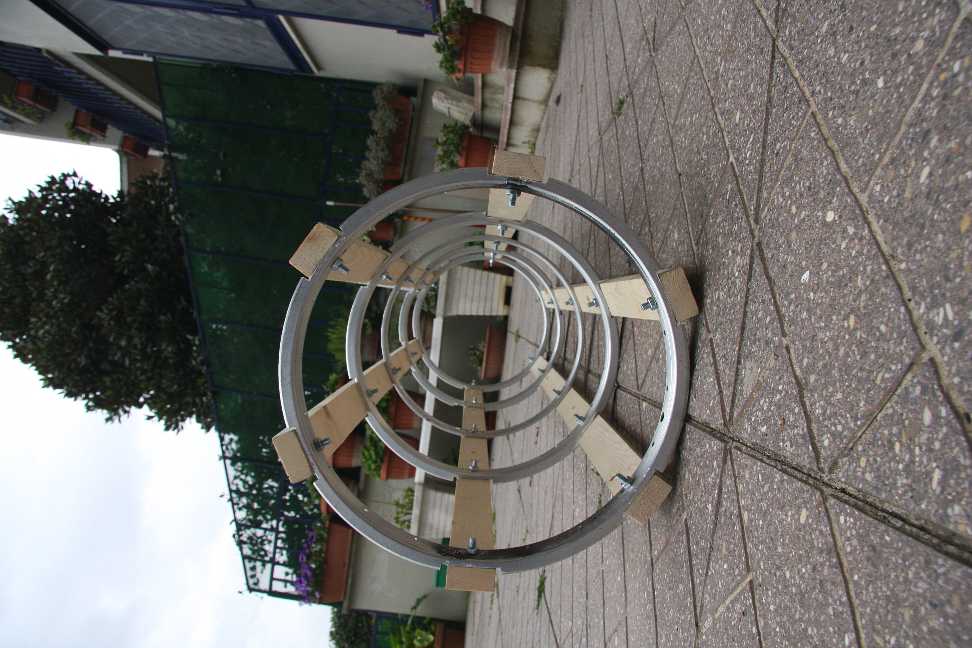

L' intubazione del mio newton da 10" era vecchiotta e pesante , così ho deciso di rimodernarla ed alleggerirela con il materiale che avevo a disposizione : vecchi cerchioni di bicicletta, listelli e pezzi di legno di legno, un materassino da ginnastica , bulloneria , vernice nera e colla q.b.
questa e la fase 1:
e questa è la fase 2:
Il collaudo è andato oltre e mie aspettative tanto che ora ho deciso di fare lo stesso con il newton da 16".

hai rilevato qualche instabilità flessionale durantre l'uso?

Per Riccarco e Canes Venatici : Le flessioni . In effetti temevo anche io questa possibilità e ne ho tenuto conto in fase di progetto. Come è possibile vedere nella prima immagine ognuno dei 5 cerchioni( ne avrei messi 6 ma quelli avevo) é posto a circa 30 cm dall' altro , in questo modo il peso verticale e tangenziale viene ripartito su tutti i 6 listelli ( da 4 X 2 cm) rendendo la struttura molto rigida. Infine la piastra di appoggio è fissata tra due listelli e due cerchioni in modo da fornire ulteriore rigidità. Nella pratica ho notato che sollevando e spostando il tubo tenendolo per la piastra il collimatore rimane immobile e centrato mentre facendo lo stesso tenendolo per un solo listello lo stesso c'è uno spostamento (di qualche mm).
Ovviamente questo non è un tubo in fibra di carbonio :-) .
