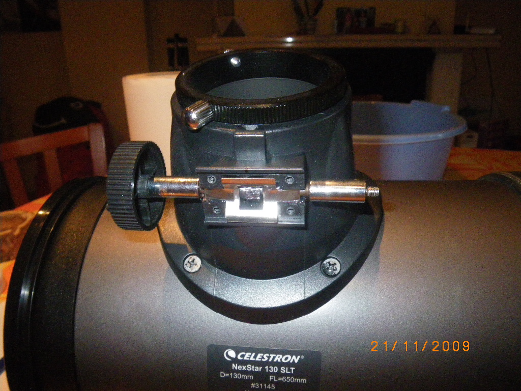

Il fuocheggiatore ancora montato:

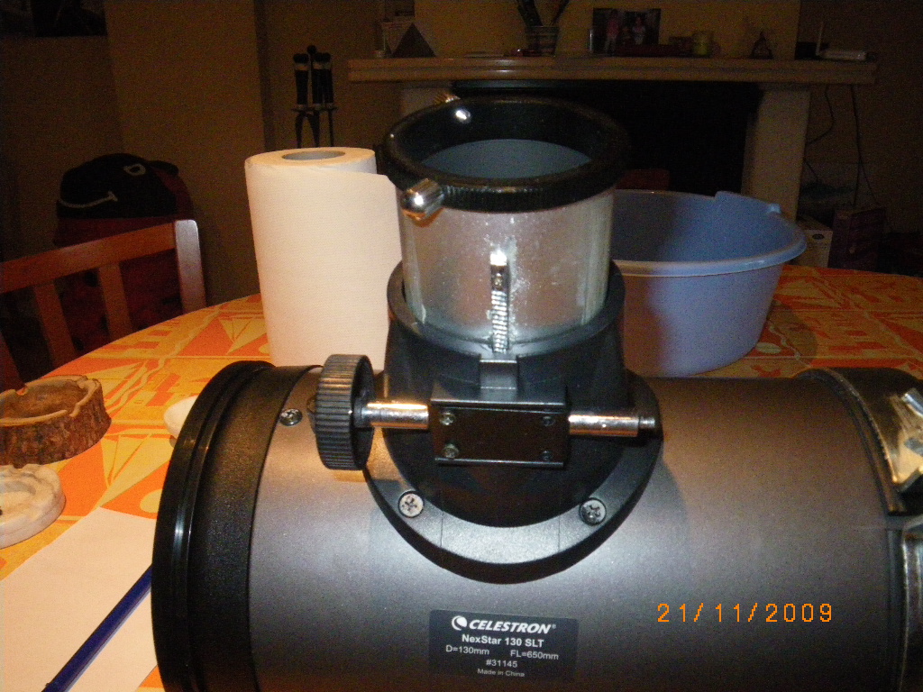

Primo passo, lo smontaggio del pignone:
Ho rimosso la piastrina di blocco, mettendo a nudo il fermo del pignone, poi rimosso. Ho smontato il pignone, ed a questo punto il tubo di alluminio si sfila senza ulteriori problemi:

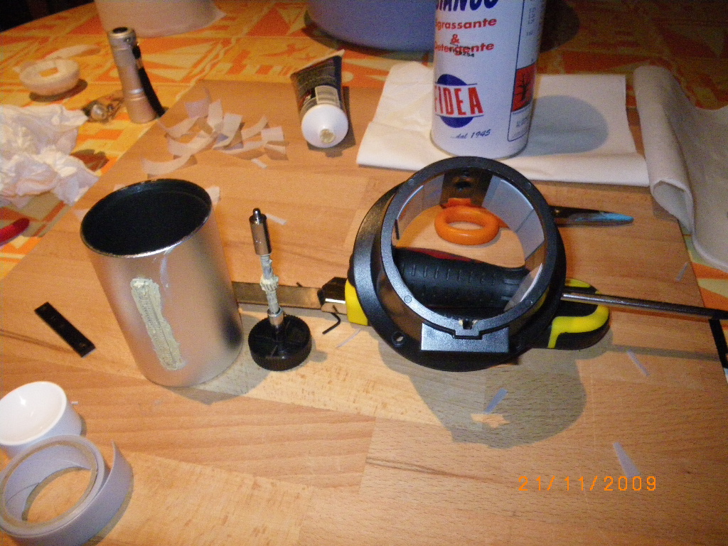

Ecco una foto dell'interno della parte fissa del fuocheggiatore. Si noti la piastrina di plastica "superiore", che serve per applicare la pressione necessaria a fermare il tubo, mediante due viti.
Inoltre, nella parte bassa si notano i due supporti di plastica "cinesi" sui quali scorre il tubo del fuocheggiatore:
A questo punto, ho provveduto a pulire sia il pignone che la cremagliera dal grasso "colloso" originale, sostituendolo con il grasso al litio-teflon di cui sopra.
Quindo ho smontato la piastrina di plastica di contrasto, ed ho eliminato i due supporti plasticosi cinesi di plastica.
Ho provveduto, quindi, a sostituire questi ultimi con del nastro semi-rigido al teflon, con un lato adesivo (si trova nei grandi ferramenta, lo vendono come spessore al teflon scorrevole per cassetti o mobili... purtroppo ho buttato la scatola e non so indicarvi marca e codice, ma se Riccardo ha conservato la sua può magari intervenire qui e dare più informazioni :) ). Ho provveduto anche ad aggiungere due spessori di supporto nella parte "alta" del fuocheggiatore, ed ho ricoperto anche la faccia a contatto col tubo della piastrina in plastica di contrasto:
Rimontato tutto, ho provveduto a regolare la pressione della piastrina di contrasto usando le due apposite viti, nonchè le quattro viti di blocco della piastrina di blocco del pignone, in modo da ridurre al minimo il gioco del tubo (e quindi il focus shift) pur lasciando la massima scorrevolezza possibile:
