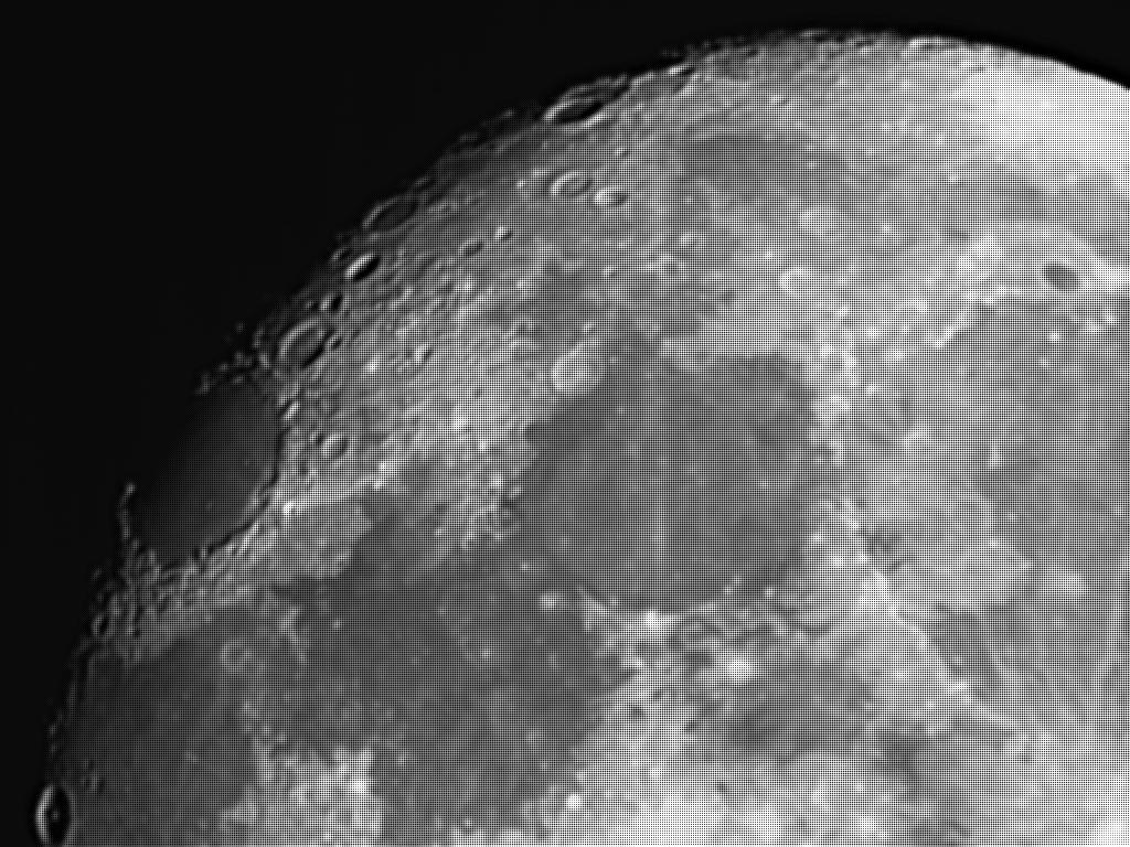

continuano le prove con questa bella camera, che su molti soggetti mi ha stupito. Non, però, sulla luna, riprendendola in B/N: la bassa dinamica della MZ5C+, nelle riprese in B/N, mostra i suoi limiti, che si manifestano sotto forma di maschera di Bayer estremamente visibile.
Conviene riprendere a colori e poi effettuare una conversione in B/N via software, si conserva molta più dinamica e l'effetto è nel complesso molto migliore.
Comunque, due riprese della luna, la prima a F6, 1024x768, esposizione 8ms, 800/800 frames, stacking con avistack, elaborazione iris:

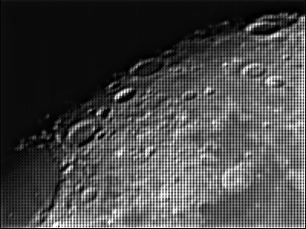

La seconda, F10, 20 ms, 775/800 frames, sempre 1024x768:
come dicevo, molto visibile il reticolo Bayer...
Messaggi: 1647
si in effetti si vede la griglia dei pixel
meglio fare come dici tu
riprendere a colori
poi con programma modificare :wink:
ciao michele
si, assolutamente... riprendendo a colori ho ottenuti risultati molto migliori, in qualche post di un pò di tempo fa :)
