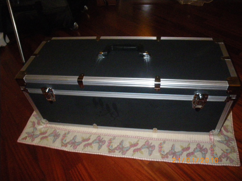

Non è proprio un'autocostruzione, ma più che altro un adattamento, però mi è venuto benino, anche se migliorabile :)
Dunque, il problema: rifrattore "lungo" 65 cm, per il quale la valigia di alluminio "specifica" costa, a trovarla, quasi 150 euro. Volendo risparmiare, ho dovuto ricorrere all'ingegno ;)
La soluzione: Valigia in alluminio per elicotteri radiocomandati, dimensioni interne (più o meno) 71x25x25, presa su E-Bay a meno di 40 euro spedizione compresa, completata da un foglio di gommapiuma 100x100x3, un taglierino, nastro biadesivo e tanta, tanta pazienza....
Ecco il risultato:
La valigia chiusa:
L'interno:
Il rifrattore "in posizione"
La qualità non è ovviamente a livello di quelle "specifiche", ma ad 1/4 del prezzo posso accontentarmi :)
Ottimo lavoro. [smilie=hate-ok.gif] Quando si parte??? :D
grazie :)

bravo [smilie=hate-bravo.gif]
quanto pesa il tutto?
a presto michele
Pierooooooo ma dove lo trovi il tempo? Spiegamelo che ci provo anch'io! :D
X Michele: non ho misurato, ma penso intorno ai 9-1'kg compreso tele... forse qualcosa meno.
X Giuliano: La sera, dopo il lavoro :) Infatti la maggior parte del tempo dedicato a pensare a come fare le cose, consiste nel pensare a come farle velocemente ;)
