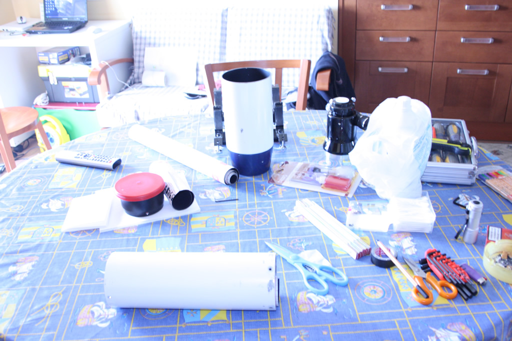

Come ho scritto in qualche vecchio post, il mio "T90" è proprio un bel rifrattore, con un tripletto di razza, ma l'intubazione è fatta un pò "a manina". Ho pensato, quindi, di migliorarla inserendo il vellutino. Ecco il risultato:
1. L'occorrente: un tripletto apo smontato :) , un pò di vellutina nera, forbici, taglierino ed.... un mattarello :)

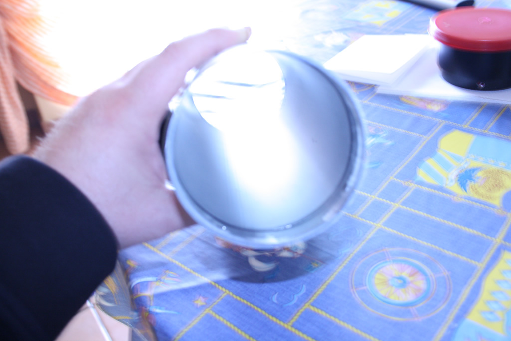

2. Ecco com'erano i riflessi interni PRIMA di mettere il vellutino:
notevoli, vero?
