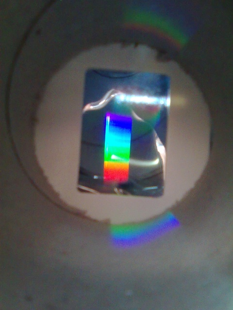

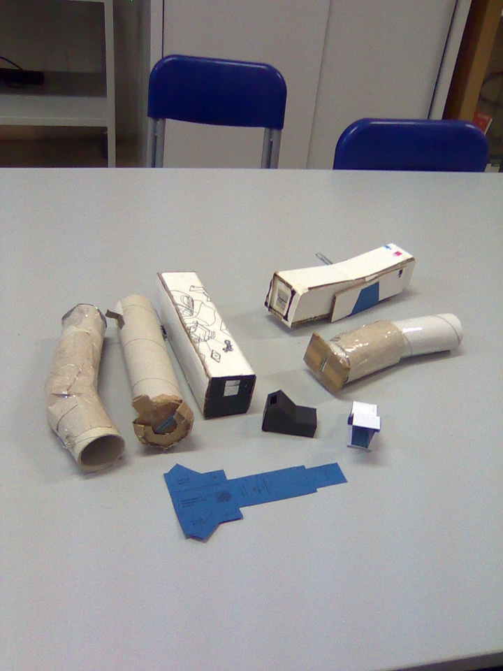

quindi ne ho costruiti diversi per conto mio

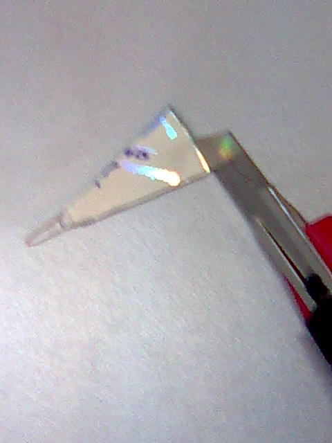

si prende un pezzo di cidì scrivibile bulk
e lo si incide ai bordi con un cutter

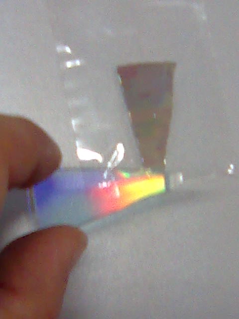

poi con un pezzo di nastro adesivo lo si "depila"
ecco ottenuto un reticolo a diffrazione di circa 600 linee per cm

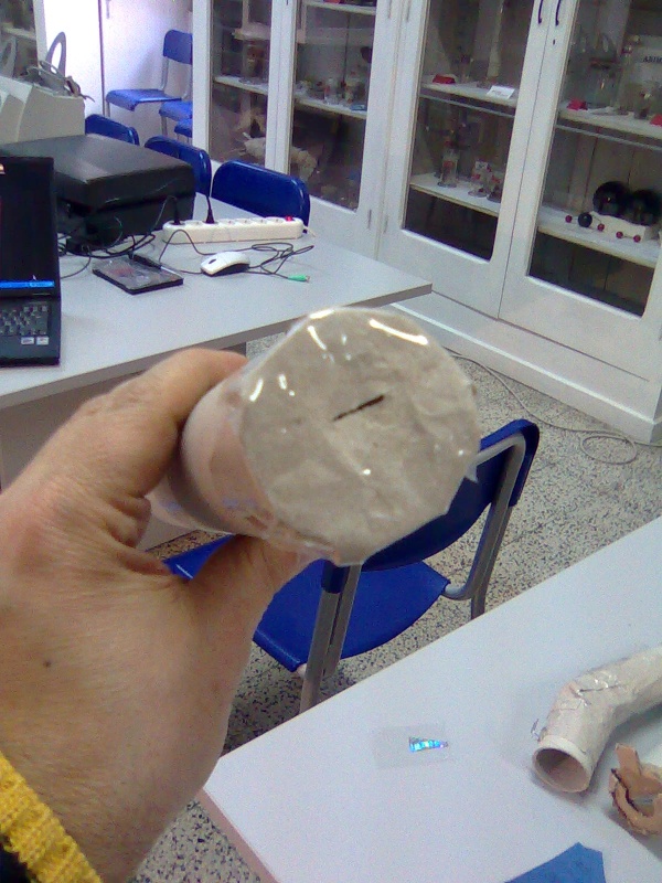

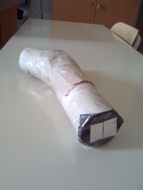

lo si incastra in un tubo di cartone
con un foglio di carta scura (meglio se cartoncino nero o blu) si fa una fessura
FATTO!
se ne possono fare altri , con l'esperienza si possono affinare i metodi , io ne ho fatto uno che va bene con una webcam
ci sono altri progetti in rete per uso specifico per l'astronomia
